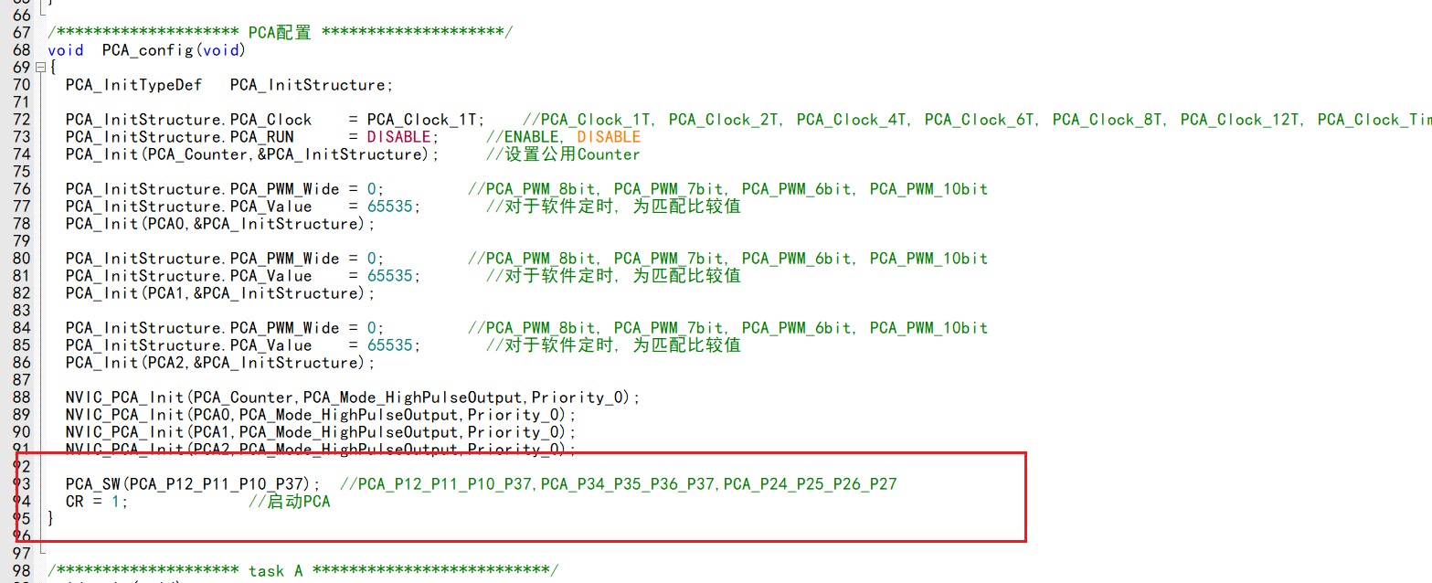

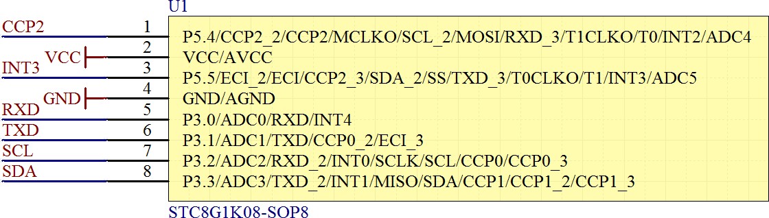

如图,现在要用P3.3输出PWM,找了官方的例子看是可以用PCA来发PWM但是不知道怎么样切换到P3.3上面。
官方例程初始化内容截图
官方例程初始化内容截图
原理图
原理图

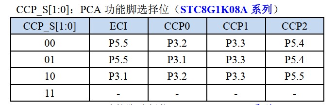

手册第3章:功能脚切换
CCP1一直在P3.3上。

好的好的,那就不用切换引脚,直接配置发送就行了对吗?
