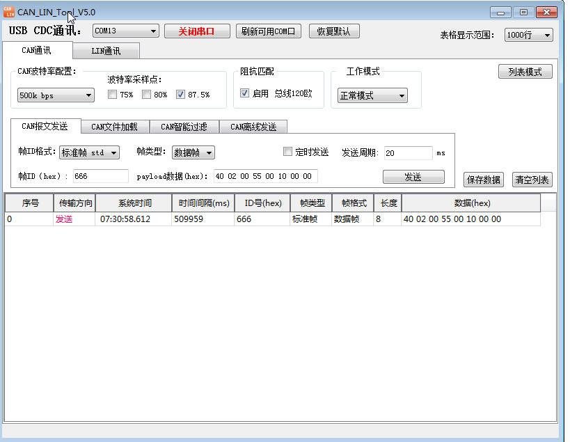

发表于 2024-6-19 07:40:43 | 显示全部楼层
老弟,能不能帮忙看一下怎么回事?按键松手后,电机转动了一些没半圈位置后停止,应该是正常的吧,我用usb转CAN分析仪发送数据,8个BYTE数据怎么发送,电机都无反应,8个BYTE数据,第一个数据,08,04,02,0A,01,02,04电机都无反应,两个USN转CAN分析仪互相发送、接收数据,正常,CAN我不懂,麻烦看一下,哪里错了?帧ID参数需要设置吗?多谢了
发送的id是有限制的,具体请查看config.h里面的user_can_id定义,之后的数据才跟写的说明里定义的一样  详情 回复 发表于 2024-6-20 11:50

 楼主| 发表于 2024-6-20 11:50:23 | 显示全部楼层
rzs*** 发表于 2024-6-19 07:40
老弟,能不能帮忙看一下怎么回事?按键松手后,电机转动了一些没半圈位置后停止,应该是正常的吧,我用usb ...
还有一个问题,0x55的同步信号是多个电机通讯中才使用的,平常可以不使用sync标志位,只打开en标志位。
给你一些示例
这个作用是设定速度模式,电机运行,速度500
80 01 00 00 00 00 01 f4
这个作用是设定速度模式,电机运行,速度-500
80 01 00 00 ff ff fe 0c
以下是同步帧的用法:
假设有两个电机,id为1和2(id0默认为广播地址)
现设定id1电机速度500,id2电机速度400,设置速度同步生效
id1:c0 01 00 00 00 00 01 f4//设定电机1速度
id2:c0 01 00 00 00 00 01 90//设定电机2速度
id0:00 00 00 55 00 00 00 00//同步生效

发表于 2024-6-20 16:37:05 | 显示全部楼层
还 ...
老弟,我上学没学过电脑、单片机有关课程,一些程序看不懂,麻烦你直接和说说就你这个原程序的ID具体数据吧,我先把电机转起来再说,基础弱,50多了,新东西也学不了了
直接使用我的程序的话,默认id是2  详情 回复 发表于 2024-6-21 15:27
