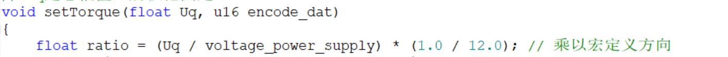

王工您好!这个函数中的(1.0/12.0)是决定哪个参数的
是因为我存的表是放大了十二倍的,这个是再缩小回来,用于适配其他pwm用的 比如说pwm分辨率高了可以给改成处6,这样就能直接适配了  详情 回复 发表于 2025-6-27 15:33

 楼主| 发表于 2025-6-27 15:33:11 | 显示全部楼层
