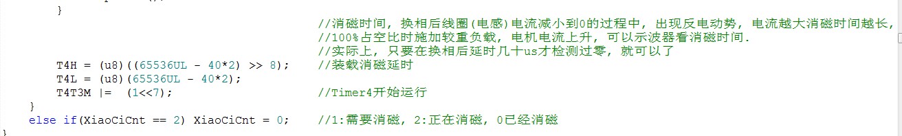

发表于 2025-4-13 13:57:43 | 显示全部楼层
王工您好!请问代码中消磁时间40是多长时间,这个时间是否能修改
这个是实际使用示波器测量出来的,一个高电平脉冲尖峰的宽度。 不过这个是六步换向BLDC方式驱动的代码,并不是FOC中的代码  详情 回复 发表于 2025-4-13 19:43

 楼主| 发表于 2025-4-13 19:43:02 | 显示全部楼层
