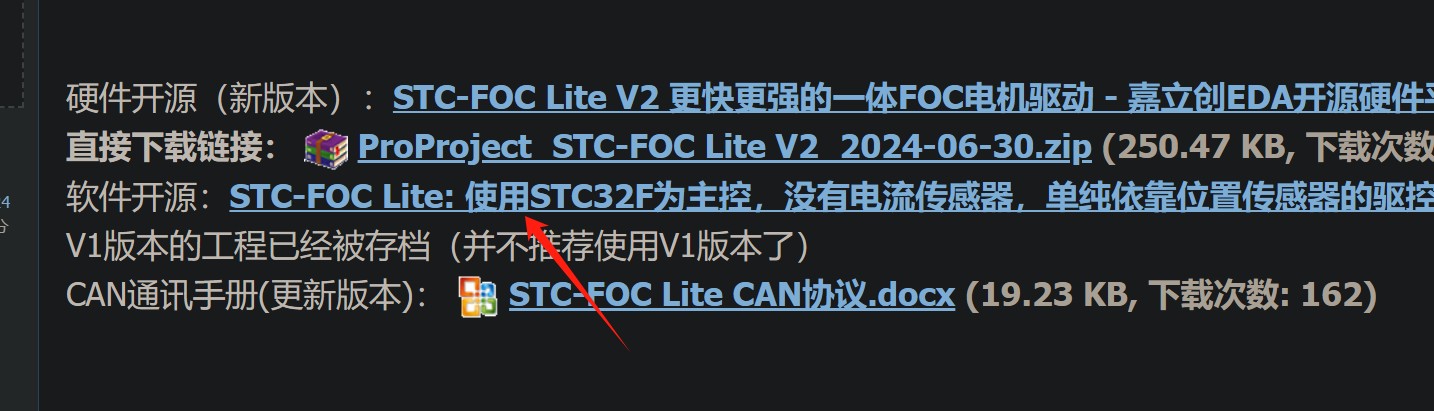

发表于 2024-10-23 19:56:52 | 显示全部楼层
告诉我,怎么点赞,怎么下载程序代码,路绕远点,我不在乎,我就想看看,你现在的最高水平的作品。
一楼的最底下有这个链接: [attachimg]60961[/attachimg] 点进去后有一个下载: [attachimg]60963[/attachimg] 点击下载ZIP即可 [attachimg]60964[/attachimg]  详情 回复 发表于 2024-10-23 20:05
148
4102
10928
 楼主| 发表于 2024-10-23 20:05:43 | 显示全部楼层
科学*** 发表于 2024-10-23 19:56
告诉我,怎么点赞,怎么下载程序代码,路绕远点,我不在乎,我就想看看,你现在的最高水平的作品。 ...
一楼的最底下有这个链接:
点进去后有一个下载:
点击下载ZIP即可
