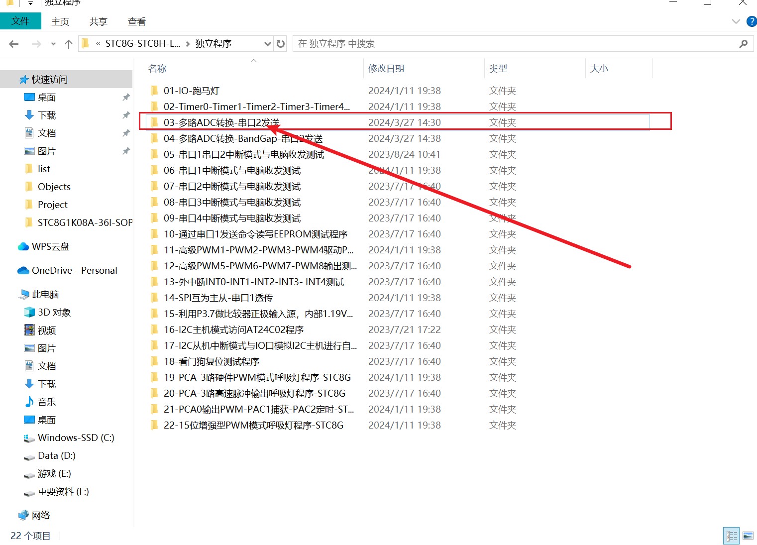

有哪位大佬可以帮忙看一下吗?为什么我的STC8G1K08A-36I-SOP8的芯片,烧入了压缩包里面的ADC采集串口2打印数据 的例程代码,没有效果。
这是我下的例程,压缩包我也上传了
这是我下的例程,压缩包我也上传了
STC8G-STC8H-LIB-DEMO-CODE-20240111.zip
1.83 MB, 下载次数: 158
下载的例程包

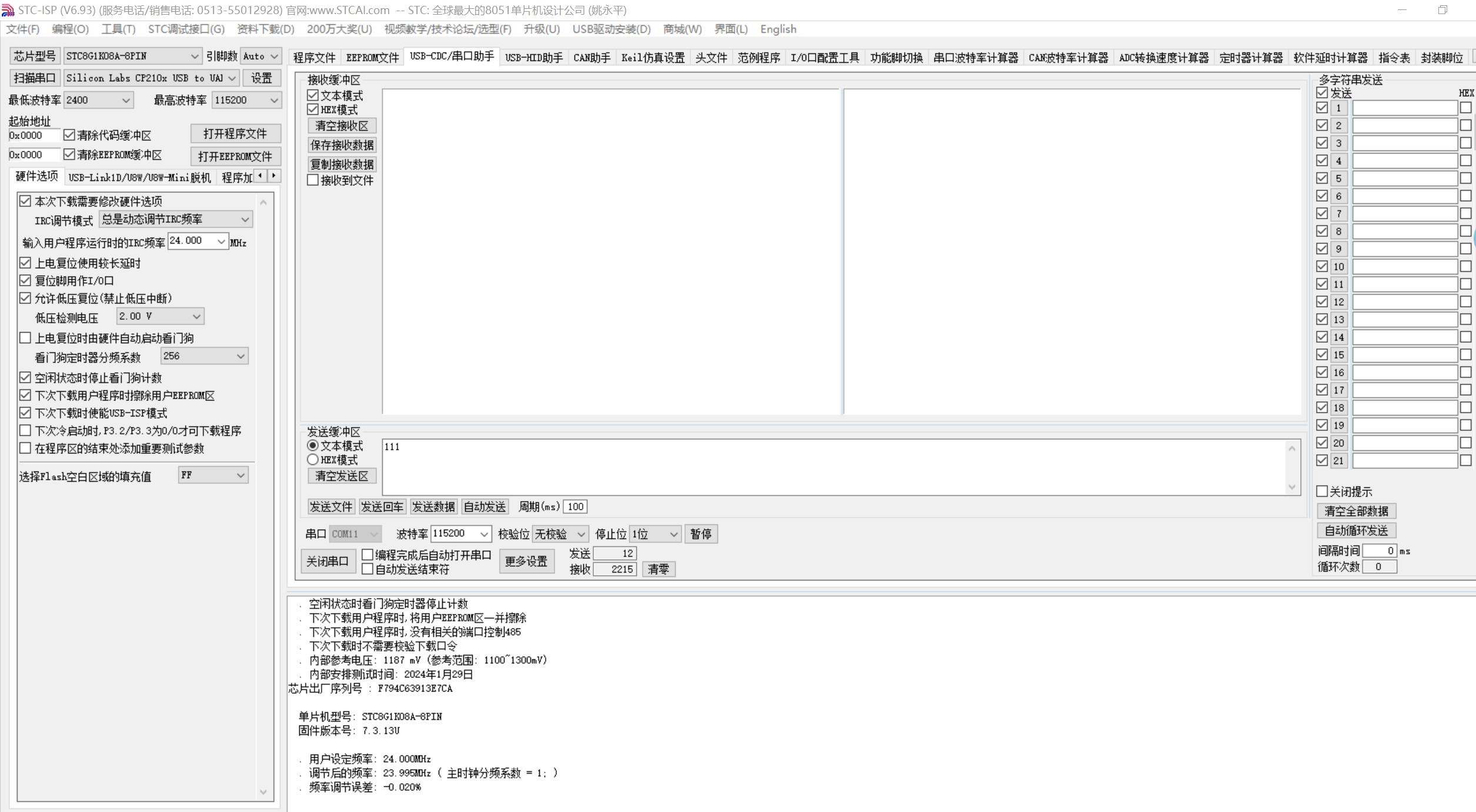

烧入之后打开串口调试工具,没有打印出来东西

STC8G1K08A-36I-SOP8无串口2
好的谢谢
