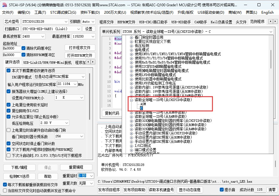

你这是没有量的做法,
下面是全自动的只烧录一次程序,
脱机工具也支持
ID号加密是根据用户所设定的算法对ID号的7个字节进行分别运算,每种加密算法最多可以进行4次
不同的运算,运算符不分优先级,从前到后依次进行4次运算,对于同一个加密算法,ID号的7个字节是
分别使用此算法进行运算,运算完成后会得到加密后的7个字节,在下载用户代码时,加密后的7个字节

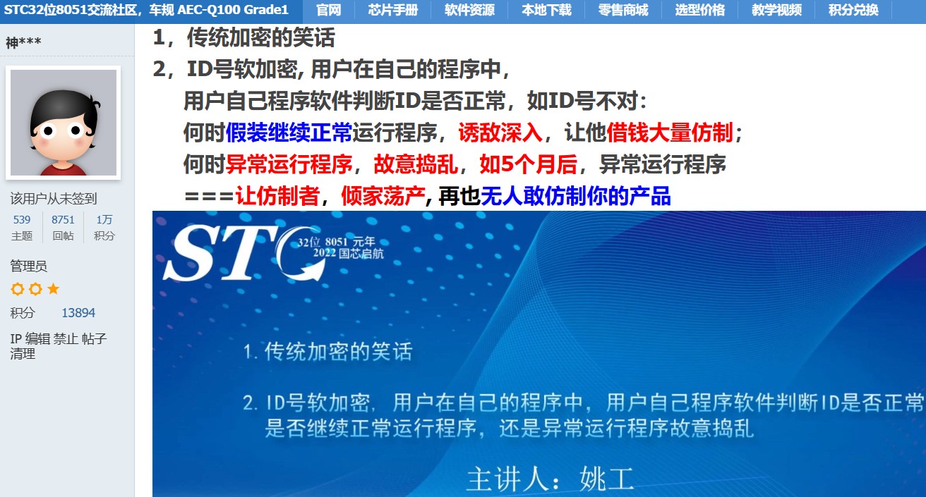

传统加密的笑话, STC对加密的延申发展,放心的【远程升级】,视频讲解 - 程序加密后传输/发布项目程序/USB-ISP下载/远程升级/ID号加密 - 国芯论坛-STC全球32位8051爱好者互助交流社区 - STC全球32位8051爱好者互助交流社区 (stcaimcu.com)

发表于 2024-3-27 15:25:39 | 显示全部楼层
视频里面不是有讲吗

发表于 2024-3-27 16:01:32 | 显示全部楼层
从chipid读出来,程序里调用就行了
