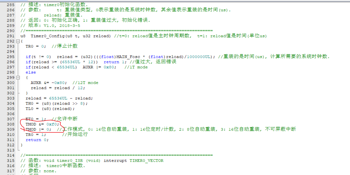

我理解是这样:
TMOD &= 0xf0;//这是对低四位清零,模式这是16位自动重装,
TMOD |= 0;//紧接着有来了一个,感觉多余重复,
我知道是我理解有问题,不知道错在哪?

发表于 2024-3-27 09:44:01 | 显示全部楼层
是多余了
代码哪来的?

发表于 2024-3-27 10:21:44 | 显示全部楼层
让我来看 多余的  不用关注,,
可能是写这个例程的工程师有自己的想法。。

 楼主| 发表于 2024-3-27 10:50:43 | 显示全部楼层
_奶*** 发表于 2024-3-27 10:21
让我来看 多余的  不用关注,,
可能是写这个例程的工程师有自己的想法。。 ...
也许别有洞天,也是多余的,只是想了解一下,

发表于 2024-3-27 11:18:24 | 显示全部楼层
所以你在哪里看到的代码去哪里问啊,,直接找代码作者最好啊

 楼主| 发表于 2024-3-27 11:23:26 | 显示全部楼层
例程里面看的,就看看大家谁了解,目前使用上是没有问题,

发表于 2024-3-27 11:26:01 | 显示全部楼层
官方的例程么 ,,贴出来吧,,用的是什么时候版本,,在那个文件中出现了,,好让官方的人给说明

 楼主| 发表于 2024-3-27 11:33:30 | 显示全部楼层
_奶*** 发表于 2024-3-27 11:26
官方的例程么 ,,贴出来吧,,用的是什么时候版本,,在那个文件中出现了,,好让官方的人给说明 ...

        reload = 65536UL - reload;
        TH0 = (u8)(reload >> 8);
        TL0 = (u8)(reload);
        ET0 = 1;        //允许中断
        TMOD &= 0xf0;
        TMOD |= 0;        //工作模式, 0: 16位自动重装, 1: 16位定时/计数, 2: 8位自动重装, 3: 16位自动重装, 不可屏蔽中断
        TR0 = 1;                        //开始运行
        return 0;
