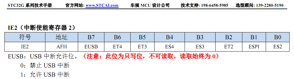

发表于 2024-3-26 22:36:18 | 显示全部楼层
Debu*** 发表于 2024-3-26 22:12
操作IE2后再EUSB=1,EUSB也会被清零一下,可能会导致未知的错误,应该
unsigned char a;
a=IE2;//先读出
stc32的这些寄存器可以位寻址,可以直接用位变量操作,这样就不影响其它位了
对对对  发表于 2024-3-28 12:09

发表于 2024-3-26 22:38:13 | 显示全部楼层
test*** 发表于 2024-3-26 21:57
研究了一下,确实是EUSB的问题,新版手册里面,提到这个问题了,只要操作了IE2,就需要重新置EUSB=1 ...
你可以试试相应位直接置1,这样不影响其它位

发表于 2024-3-26 23:14:23 | 显示全部楼层
还没注意到这个问题,学习了,寄存器不可读估计是个bug,后期应该能修复吧
看着手册上说明了这个寄存器不可读的话 那就不是bug了,,顶多算自己用法不对  发表于 2024-3-27 09:14

发表于 2024-3-27 09:27:08 | 显示全部楼层
开天斧/屠龙刀例程包初始化代码里面基本上都有这么一条指令:
  1.     IE2 |= 0x80;   //IE2相关的中断位操作使能后,需要重新设置EUSB
  1.     EUSB = 1;   //IE2相关的中断位操作使能后,需要重新设置EUSB
  • 打卡总天数:574
  • 最近打卡:2025-10-27 00:19:54
41
2461
2727
2727
发表于 2024-3-27 09:29:40 | 显示全部楼层
STC8HxxU的手册里面描述的是“IE2相关的中断位操作使能后,需要重新设置EUSB”
STC32G/F的手册里面附录N.1有特别描述,说IE2的bit7(EUSB)位为只写寄存器,不可读取。
在手册正篇关于寄存器的介绍里面没有详细描述,只有红字提示,我猜测这只是个暂时性的bug,估计后期会更新处理。
睁开眼睛做场梦~~~

发表于 2024-3-27 10:31:09 | 显示全部楼层
能有解决方案就不是BUG。

发表于 2024-3-29 16:47:55 | 显示全部楼层
应该定义一个 变量 当作IE2寄存器的影子寄存器(虚拟的),IE2当作只写寄存器,程序尽量不要去执行“读”操作,每次写影子寄存器(变量),顺带更新写一次IE2, 读取的话读取影子寄存器(变量)就可以完美解决这个问题
