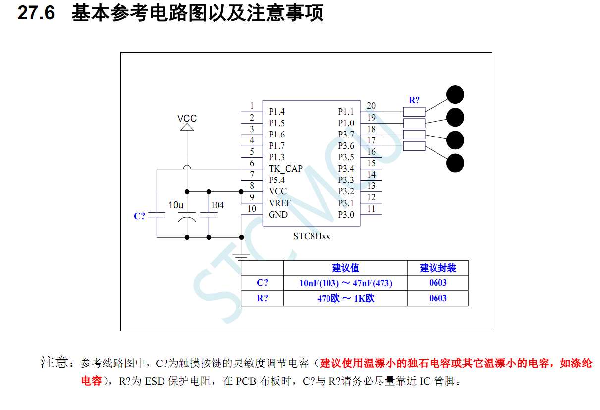

STC8H1K08T-36I-TSSOP20芯片的第6脚,怎么处理?对地接电容吗?怎么取舍大小

TCAP, 接个电容到地, 103 ~ 473的电容

并一个 NPO或者Y5V 到地

打错,是NPO 或者 X7R 电容

对地接电容,容值根据触摸按键灵敏度调整

如果用到电容感应触摸按键,就要接一个电容作为参考,无触摸动作时读数为20000为佳,详情请参考触摸按键一章。
