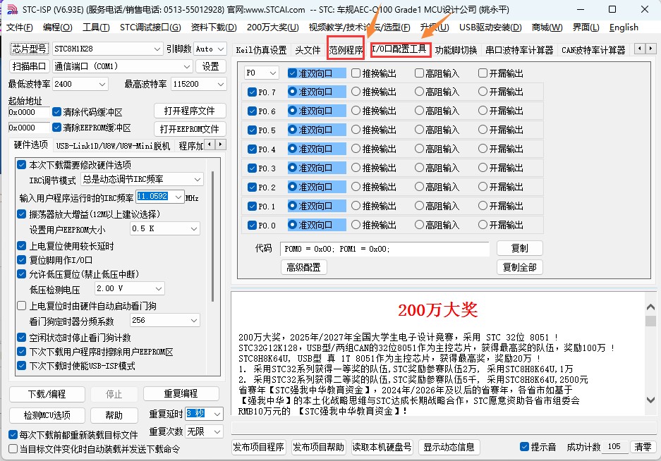

例程,可以用STC-ISP中的。

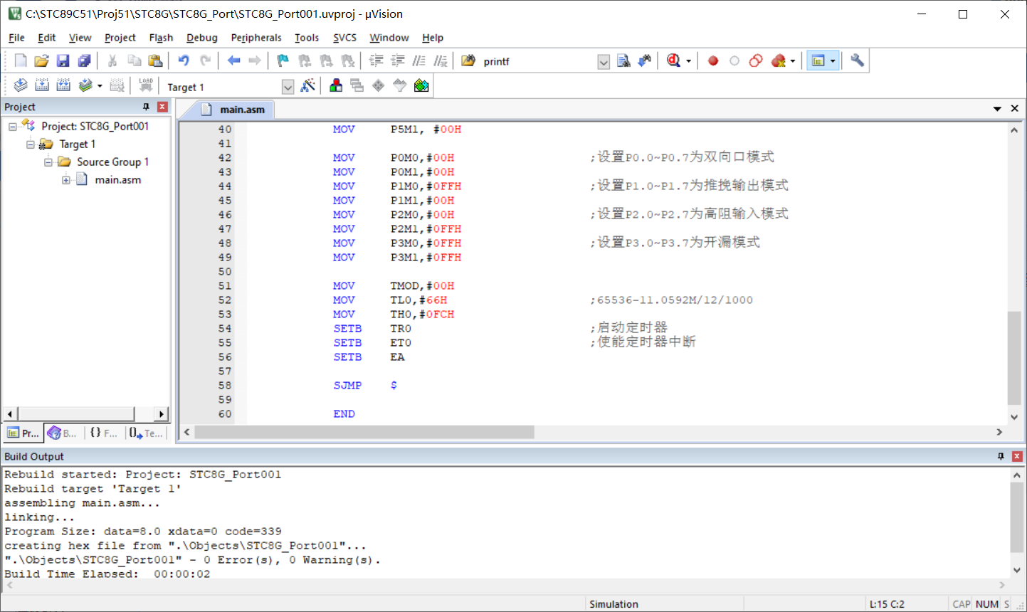

发表于 2024-4-27 23:49:45 | 显示全部楼层
angm*** 发表于 2024-3-26 21:12
看看这个能用吗?
这个试了貌似无法编译通过,不知道 你用的是那个版本的软件。

发表于 2024-4-28 12:25:52 | 显示全部楼层
我的编译通过了。
无法编译通过,知道为什么吗?用的是那个版本的软件

  • 打卡总天数:649
  • 最近打卡:2026-03-23 07:33:59
2676
2676
发表于 2024-4-28 21:21:49 | 显示全部楼层
angm*** 发表于 2024-4-28 12:25
我的编译通过了。
改成后面这个可以编译通过,用前面的始终提示有错误编译不了。stc8g.asm(13): error A10: ATTEMPT TO DEFINE AN ALREADY DEFINED SYMBOL,全是这种提示,大概意思貌似端口定义有重复。
