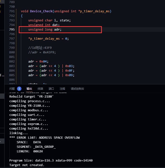

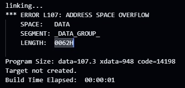

这是个什么东西超出了

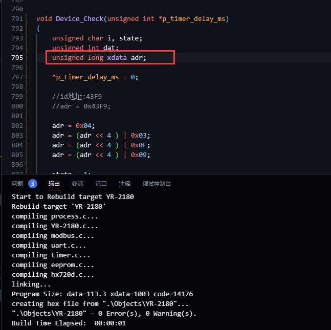

后续问题定位如下图,adr用xdata就过了,别的变量改xdata也不行,很奇怪。

发表于 2024-3-26 13:39:34 来自手机 | 显示全部楼层
你的变量都定义在data区了吧,把比较长的变量或者数组放大xdata区域,变量定义的时候加个xdata ,例如u8 xdata parm;

 楼主| 发表于 2024-3-26 14:03:17 | 显示全部楼层
电子DI*** 发表于 2024-3-26 13:39
你的变量都定义在data区了吧,把比较长的变量或者数组放大xdata区域,变量定义的时候加个xdata ,例如u8 xd ...
按道理data=107.3应该不会报这个错吧,不知道是不是我理解有问题?

发表于 2024-3-26 14:12:22 | 显示全部楼层
107.3应该没有超过,我这个也没有报警

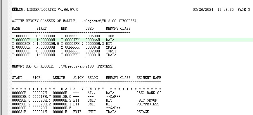

发表于 2024-3-26 14:26:27 | 显示全部楼层
内存分配的截图不全,或者把代码发一下看看
帖子更新了,一个变量用xdata就过了,改别的变量都不行,特别奇怪  发表于 2024-3-26 15:01

发表于 2024-3-26 14:54:00 | 显示全部楼层
函数调用层级太多,堆栈空间不够。
看DATA的使用量和修改某个变量为xdata后正常,说明就是堆栈空间不够了。  发表于 2024-3-26 15:22
帖子更新了,一个变量用xdata就过了,改别的变量都不行,特别奇怪  发表于 2024-3-26 15:00

发表于 2024-3-26 15:49:26 | 显示全部楼层
51芯片,地址用u16变量就够了,楼主用U32变量,并且对这个变量进行运算,代码量大大提高。

 楼主| 发表于 2024-3-26 16:11:32 | 显示全部楼层
社区*** 发表于 2024-3-26 15:49
51芯片,地址用u16变量就够了,楼主用U32变量,并且对这个变量进行运算,代码量大大提高。 ...
这点代码量并不在考虑范围内,STC32这里的地址16位数据装不下,我会串用,特意改成16位到时候还容易出问题。

发表于 2024-3-26 16:58:51 | 显示全部楼层
fei*** 发表于 2024-3-26 15:29
那我正常写程序的话,我怎么看这个堆栈空间是不是够的?
堆栈空间够不够用,没有一个准确的、可衡量的做法;
新的单片机XDATA速度也不慢了,建议内存选LARGE模式,变量默认使用XDATA,给STACK足够的空间。
堆栈的使用量,和函数嵌套层数、中断嵌套等相关。
