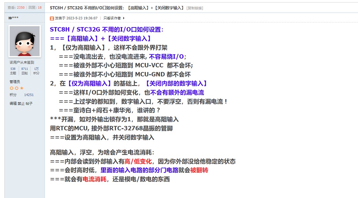

不用的I/O口如何设置:【高阻输入】+【关闭数字输入】  发表于 2024-3-26 17:03

【新提醒】STC8H / STC32G 不用的I/O口如何设置:【高阻输入】+【关闭数字输入】 - I/O读写及点灯,外部中断 ,所有I/O都支持的普通I/O中断,按键扫描 - 国芯论坛-STC全球32位8051爱好者互助交流社区 - STC全球32位8051爱好者互助交流社区  https://www.stcaimcu.com/forum.p ... &extra=page%3D1
