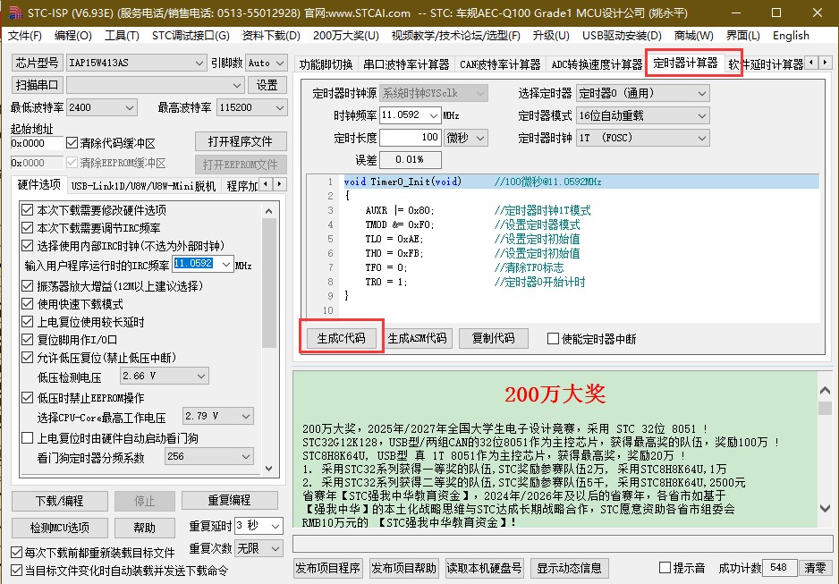

发表于 2024-3-26 11:38:56 | 显示全部楼层
可以用定时器计算器,代码直接复制:

发表于 2024-3-26 15:14:02 | 显示全部楼层
21cns*** 发表于 2024-3-26 11:18
定时器和软件延时都可以做到1个时钟周期级的精度,10ms定时的精度主要取决于晶振精度。 ...
实际上问题的本质是:我们这个STC32内置的11.0592MHz的精度多高?

发表于 2024-3-26 15:19:58 | 显示全部楼层
STC32G的温漂-1.35%~1.3%
