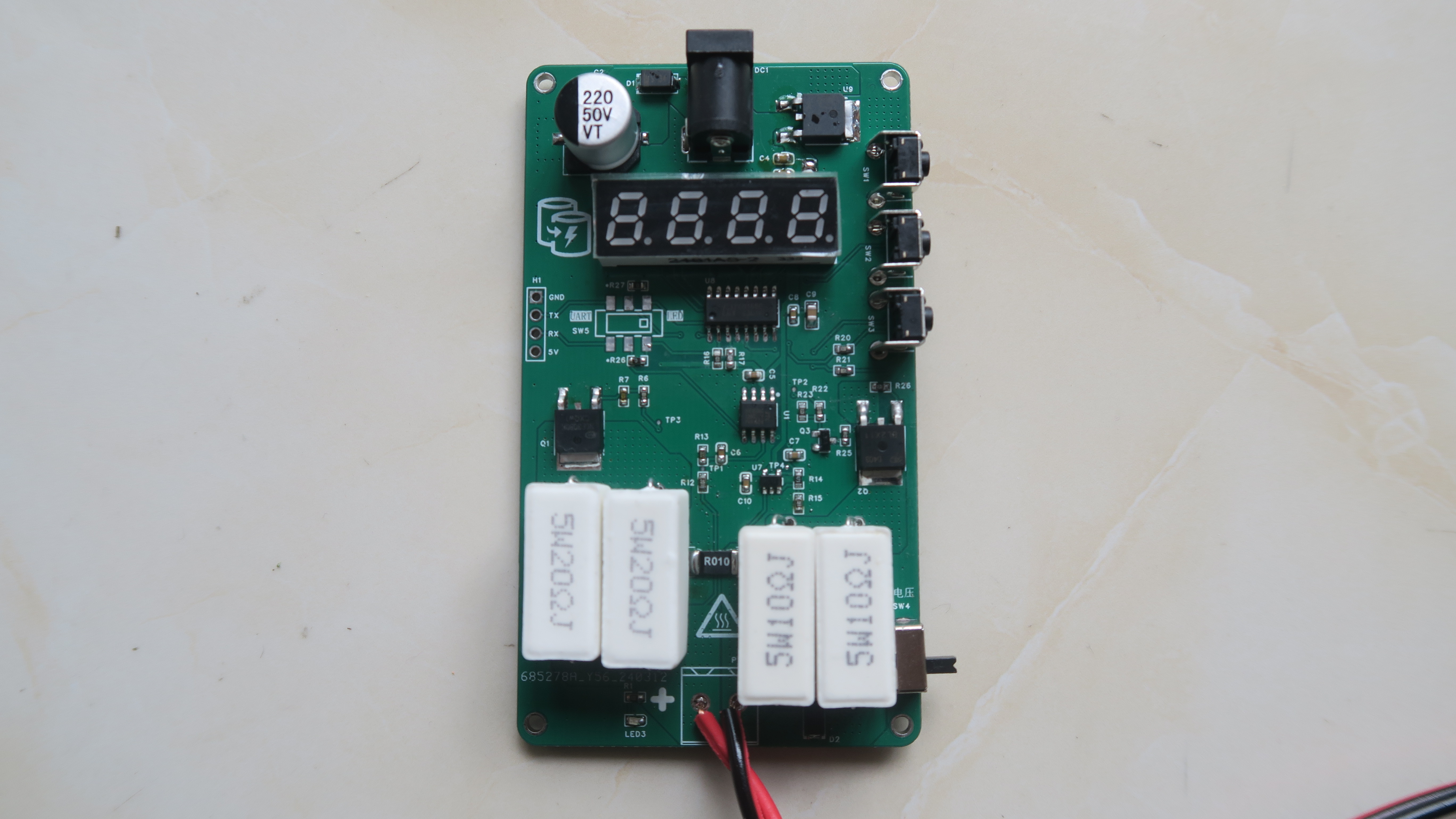

用STC8G1K08A做了一个蓄电池修复充电模块,此修复板有三种工作模式,第一种是修复模式,修复模式采用去硫化,脉冲充电和放电结合,修复率高,在修复模式下可以自由调节脉宽。第二种为充电模式,电压限制在14.4V,不会过过充。第三种模式为测量模式,是带载测量,当按下测量时电压下降少的电瓶内阻小。工作模式下都可以显示当前电压,电流,工作时间。
