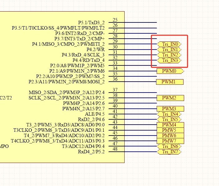

各位大佬,目前有项目需要用到8路,甚至更多路PWM输出(45路的太多了,暂时用不到:)

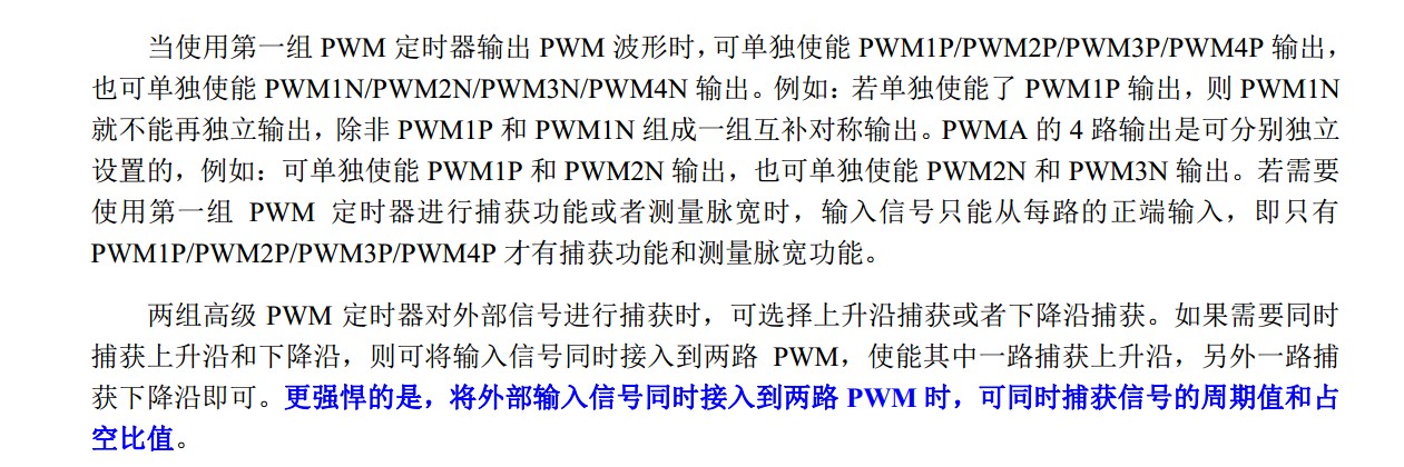

目前从手册中了解到,PWMA可以单独便能输出。
我想知道的是,PMMA如果我分别使能了 PWMIN-PWM4N的4个N端输出独立PWM信号,
那么它的P端,还能作为比如外部IO信号的输入吗?如通过光耦的触发信号等等?
如图所示,这里面的Tri_IN0-4是可以分别接在33,35,37及39引脚,还是这几个管脚不能再用了,只能空着?

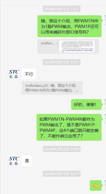

感谢梁大侠的回答!本来Tri-IN0-4都是分别接在P33、35、37、39这4个端口作为光耦触发输入的。
主要是前面有咨询你们其它技术,他说:
如果PWM1N-PWM4N都作为PWM输出了,那么PWM1P-PWM4P,这4个端口就只能空着了,不能作其它应用了。
所以AD图片中,把Tri-IN0-4改成P29-32引脚了。
最后想,还是在这里确认下!不然这4个口就要浪费了
