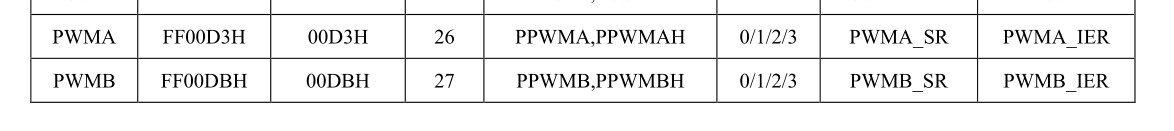

因为参考例程,把PWMA中断入口26  和PWMB中断入口27弄错了,然后PWMA中断的时候居然还进入PWMB的中断入口,为什么可以这样?

发表于 2024-3-25 11:56:09 | 显示全部楼层
很正常啊,PWMB中断入口在PWMA中断入口下面,PWMA中断入口里没有跳转的话就一直执行到PWMB中断入口
