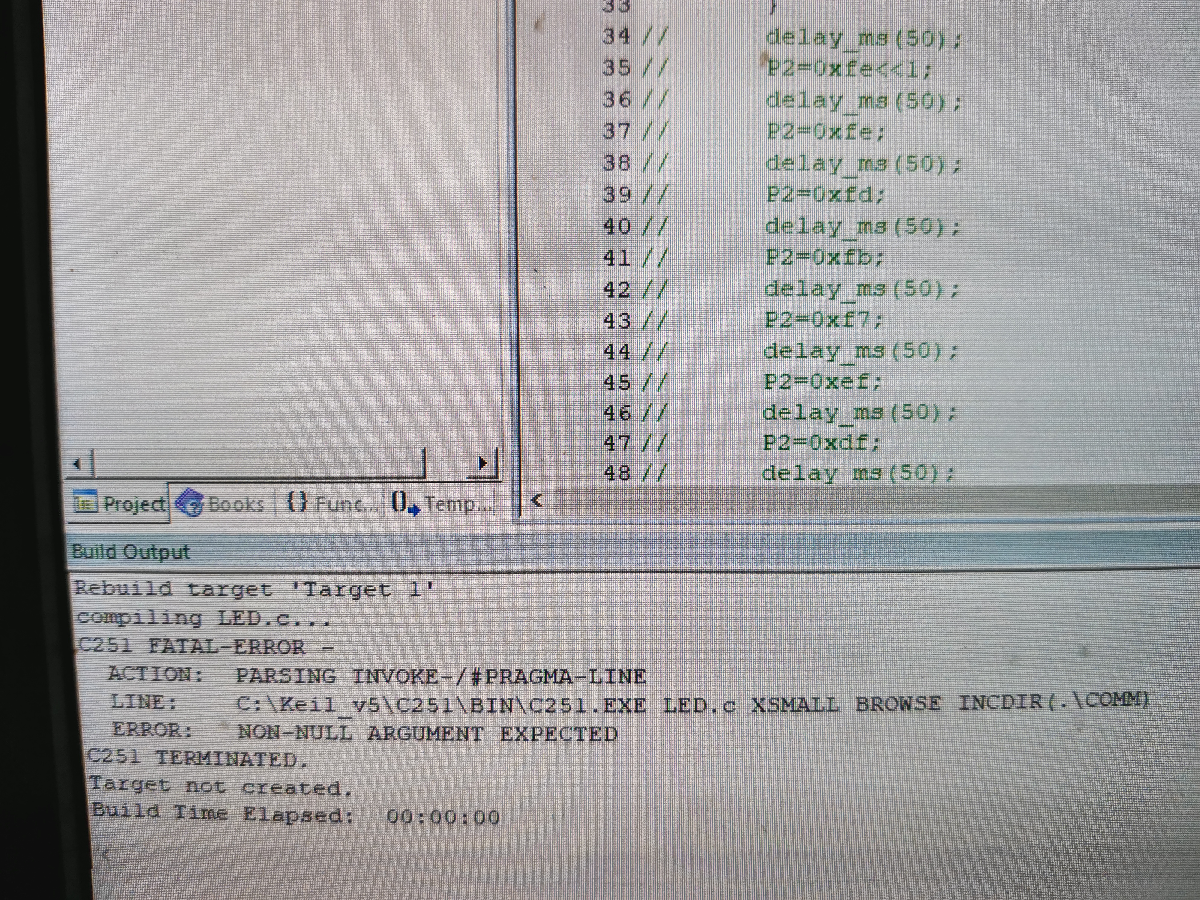

请教这个报错是什么问题

发表于 2024-3-23 20:00:52 | 显示全部楼层
找一下led。c文件,18-21行附近是不是漏了 ; 或者花括号

发表于 2024-3-23 20:03:37 | 显示全部楼层
lez*** 发表于 2024-3-23 19:07
C99标准可以在后面定义变量,KEIL有个设置你勾选C99标准就可以了。 你百度一下 ...
2058754923.jpg 按百度的方法,会提示这个错误

发表于 2024-3-23 20:07:04 | 显示全部楼层
c51和C251好像不能设置C99标准

发表于 2024-3-23 20:08:55 | 显示全部楼层
不是,就是前面哪个老师说的把u8 i;放到前面就好了

发表于 2024-3-23 20:37:47 | 显示全部楼层
下次什么变量的时候,全部在函数头部,这样一定不会出错
