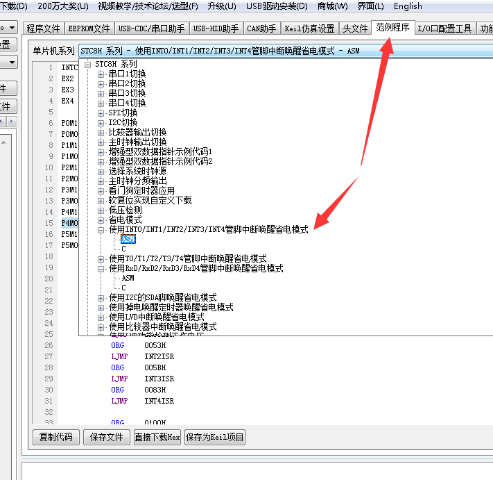

汇编代码不太懂,数据手册第686页有例子,stc-isp软件里面也 int.png 与例程。

yja*** 发表于 2024-3-23 20:14
汇编代码不太懂,数据手册第686页有例子,stc-isp软件里面也与例程。
这些是本身就是带中断唤醒功能的管脚,是可以的,比如P3.2就是可以唤醒的,我现在是用的普通IO口,P1.6,要求高电平或者上升沿唤醒,实现不了
