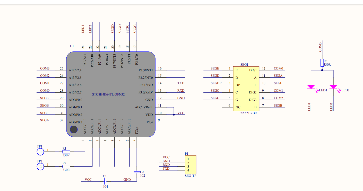

各位大神,帮忙看下触摸怎么没反应,急需大神帮助!!!代码和图片在附件!跪拜

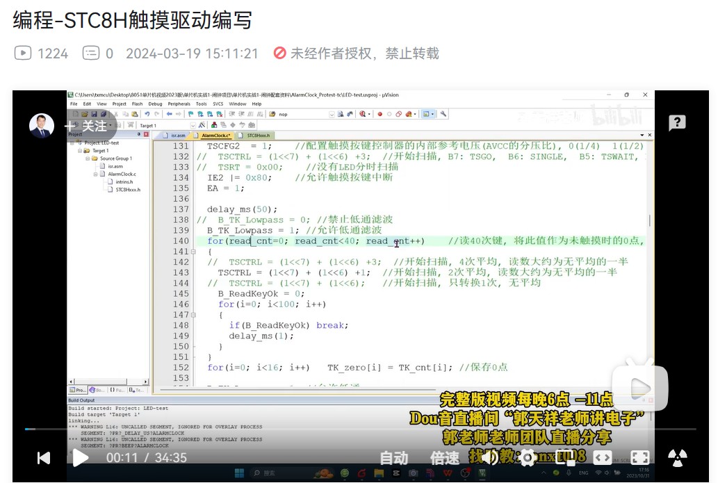

郭天祥 老师讲 STC8H4K64TL 触摸按键

我的程序就是在这个DEMO基础上添加了,我模拟仿真以及烧录出来看结果,发现根本没进到触摸中断里面去,但是看了IE2使能了0x80。高手帮忙瞧下我的程序部分,给点意见!

我在你的触摸中断里面加个IO口翻转,烧录到芯片里,可以测到IO口翻转信号,说明触摸中断是可以产生的。
不过看你使用的是单次扫描方式,触摸按键扫描完后会停止扫描,需要再次触发才能开启下一轮扫描。
可以考虑一下使用自动扫描的方式,以下链接包含演示视频和配套例子:
https://www.stcaimcu.com/forum.p ... =3971&pid=51046
