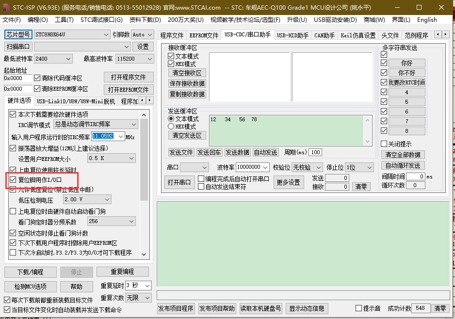

楼主,你应该是将复位脚设置成了普通I/O,
所以外部复位电路,对芯片下载没有影响:

发表于 2024-3-24 16:44:05 | 显示全部楼层
所以外部复位电路,对芯片下载没有影响:
我想解决的核心问题是,用外部看门狗,不断开复位(要断开就要加类似拨码开关),烧录程序isp时候还不受影响。
做法是烧录时候选择“复位管脚用过io口”,但是在程序初始化时候把复位管脚(p5.4)配置复位,这样是否能可行。
