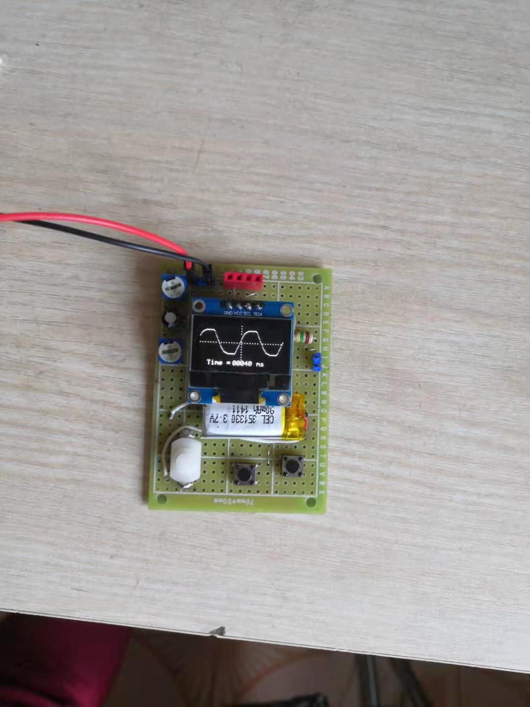

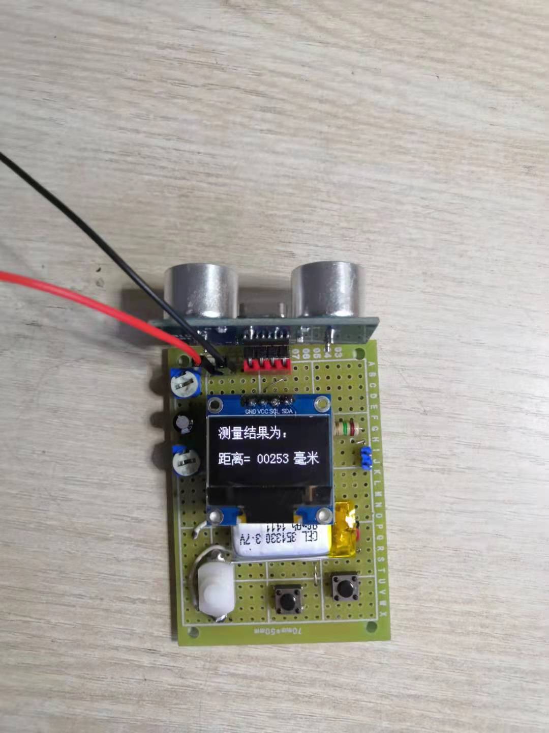

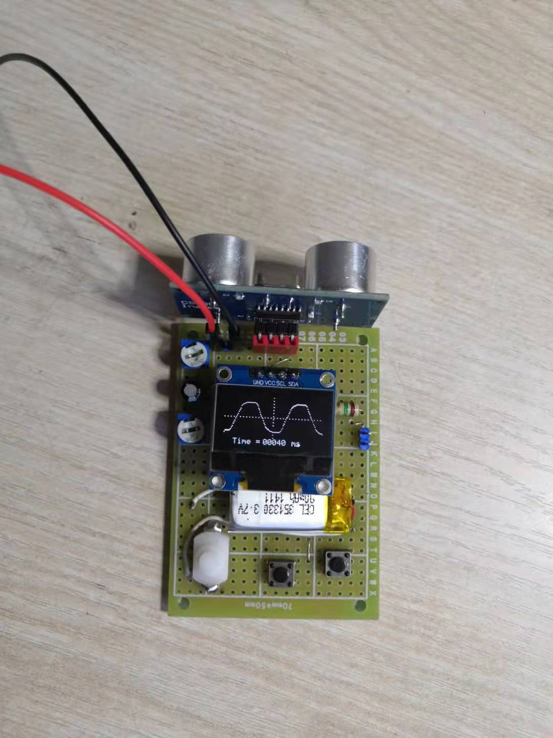

       STC8G1K08A是深圳国芯人工智能的一款8脚8位兼容51系列的单片机
       价格很便宜 但麻雀虽小五脏俱全 且速度还挺快下面就是用它做的小东西 精度不是很高
       本人也是刚入门 水平有限 希望大家多多指教共两个按键 :按住周期和启动按键5秒钟
后两个程序互相切换、短按示波器是切换扫描周期、超声波测距是启动按键、波形锁定是示波器波形固定用的
制作出来的实物图如下:

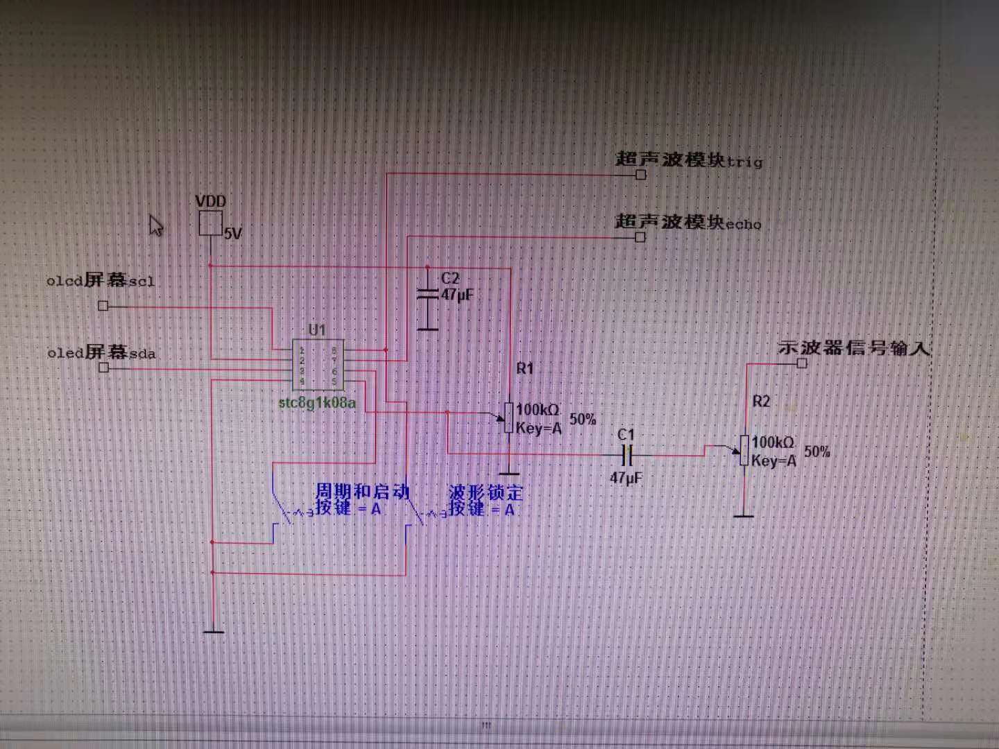

电路原理图如下:
