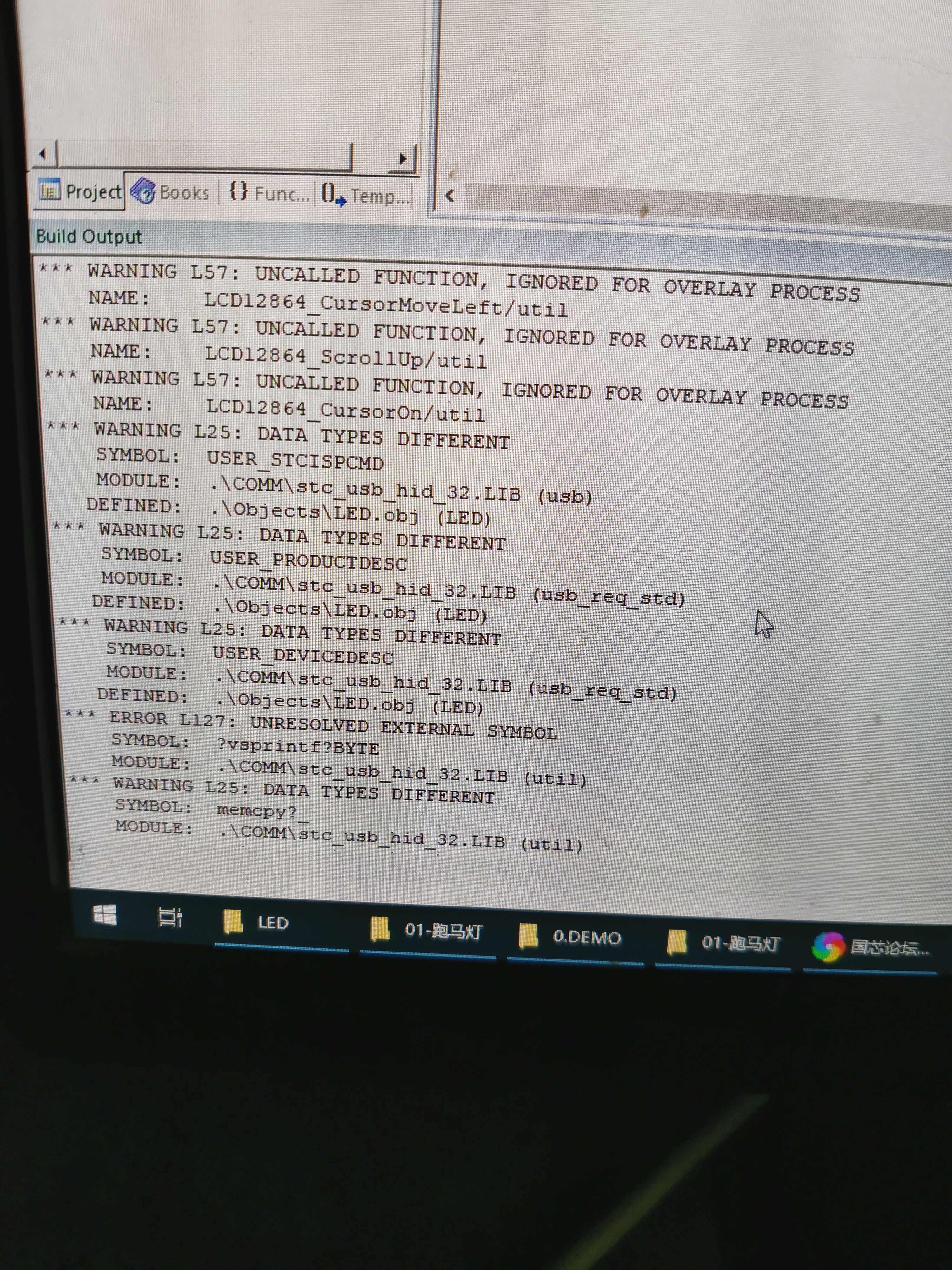

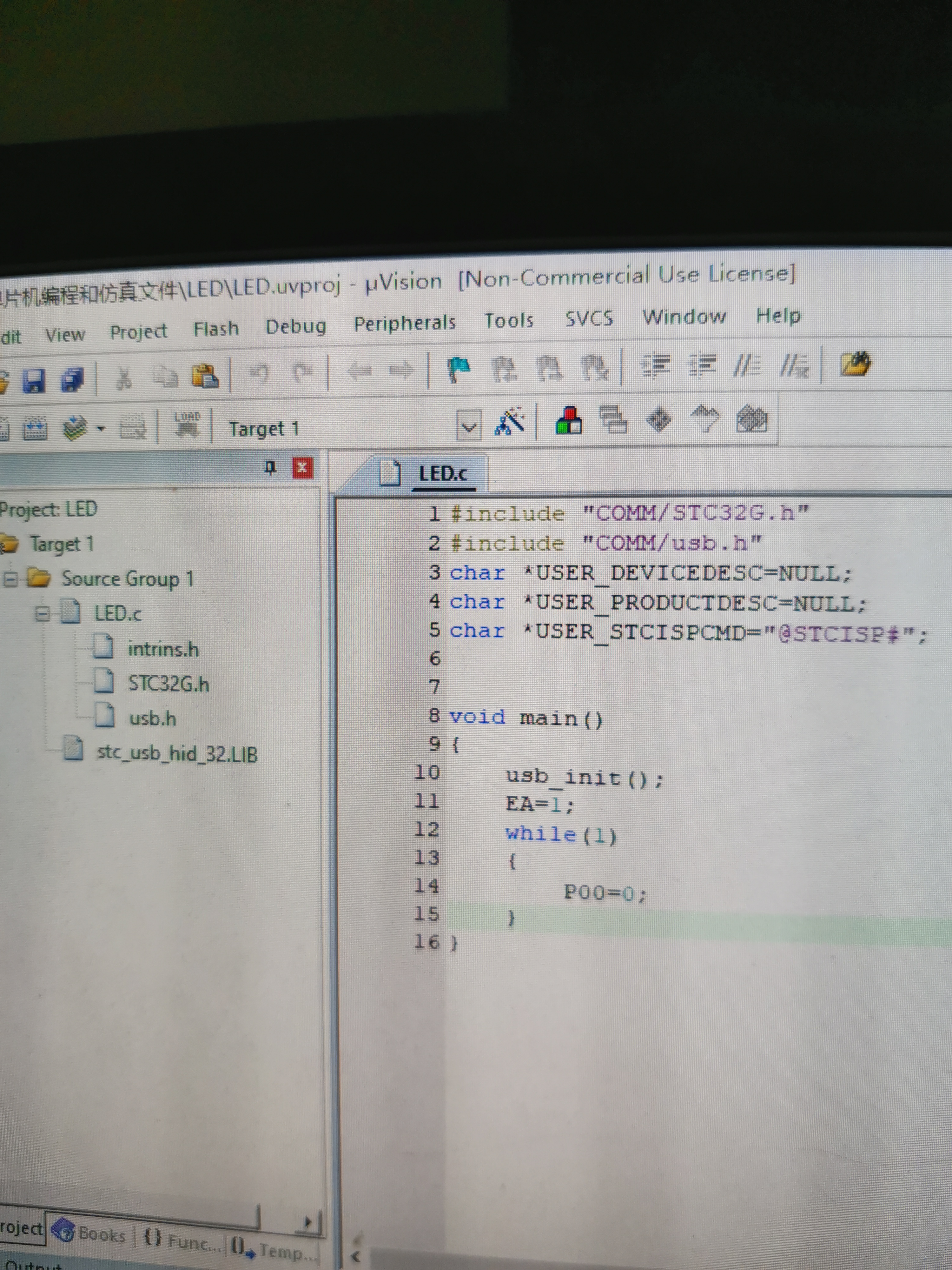

帮我看下这个提示是什么问题

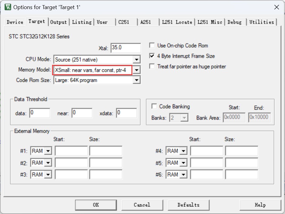

检查一下项目设置

要使用REMOVEUNUSED关键字

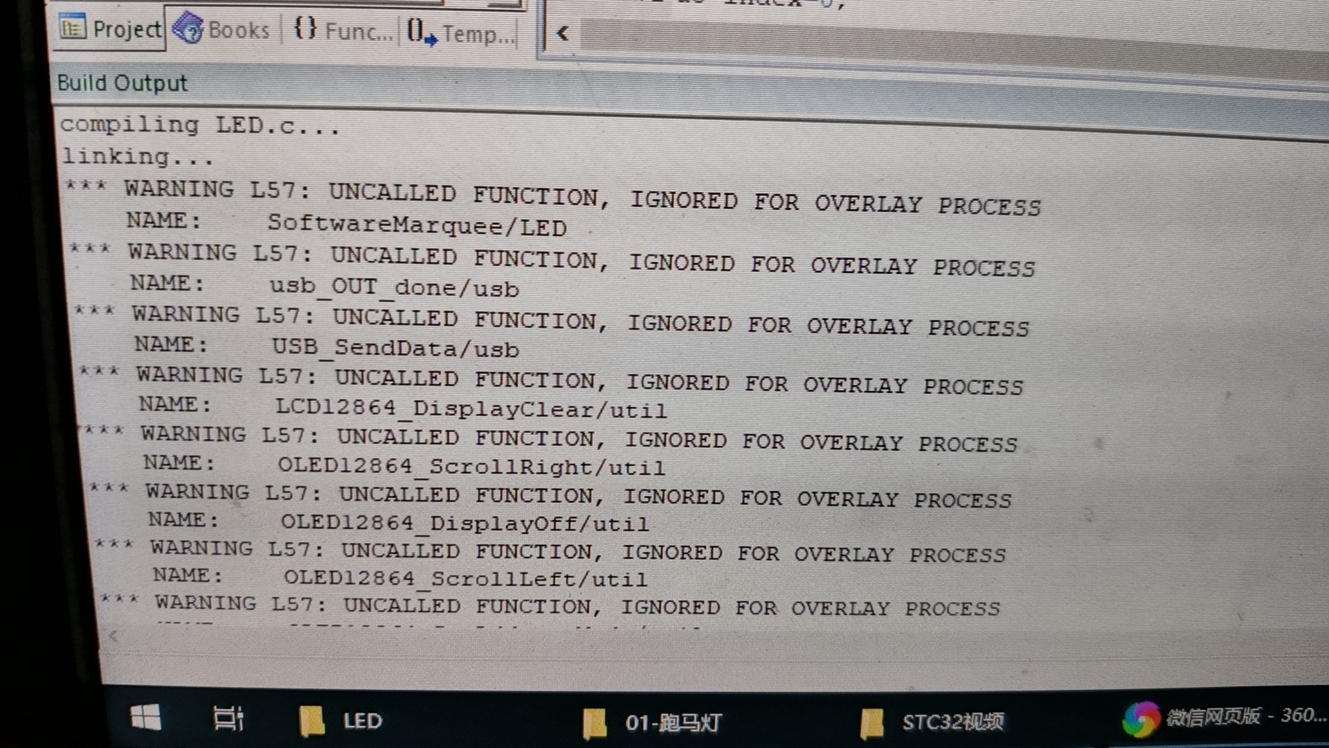

1482899581.jpg 谢谢,改过后没有错误了,但是有一串的警告,我把屠龙刀的程序整个复制过来也是这样,但是直接打开原文件编译就没有提示,不知道是不是还有哪里的设置有问题。

keil的连接器中设置REMOVEUNUSED关键字

谢谢,改了好了
