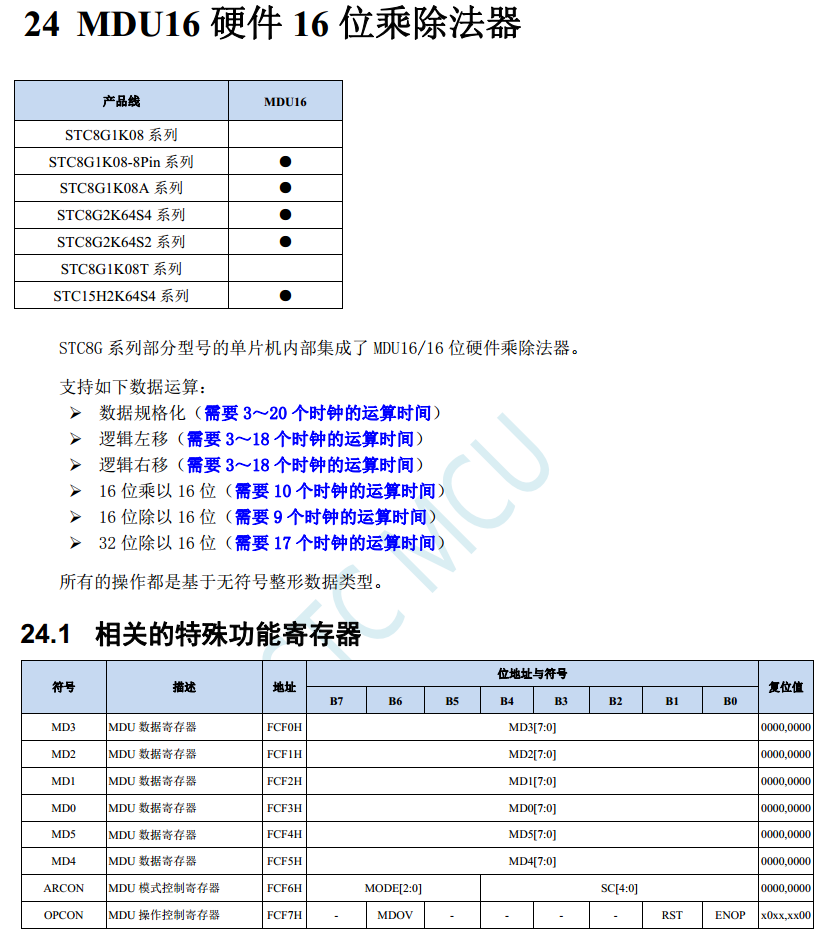

为45路步进电机高速控制,STC8G2K64又特别增加了16位乘除和32位/16位
