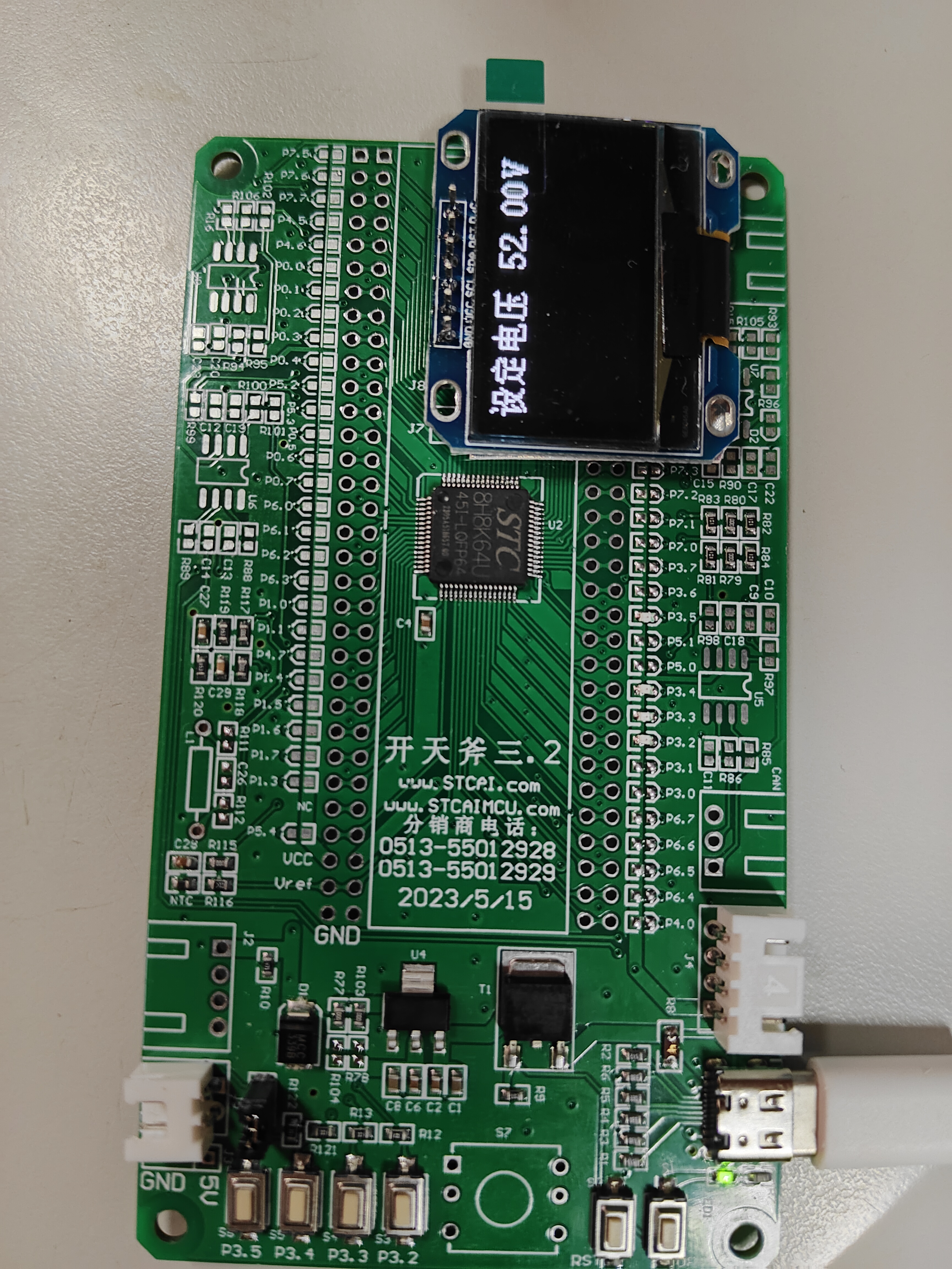

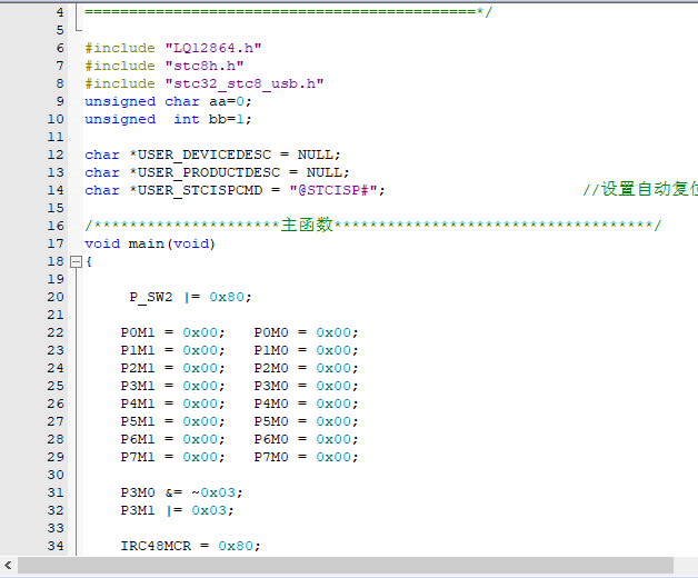

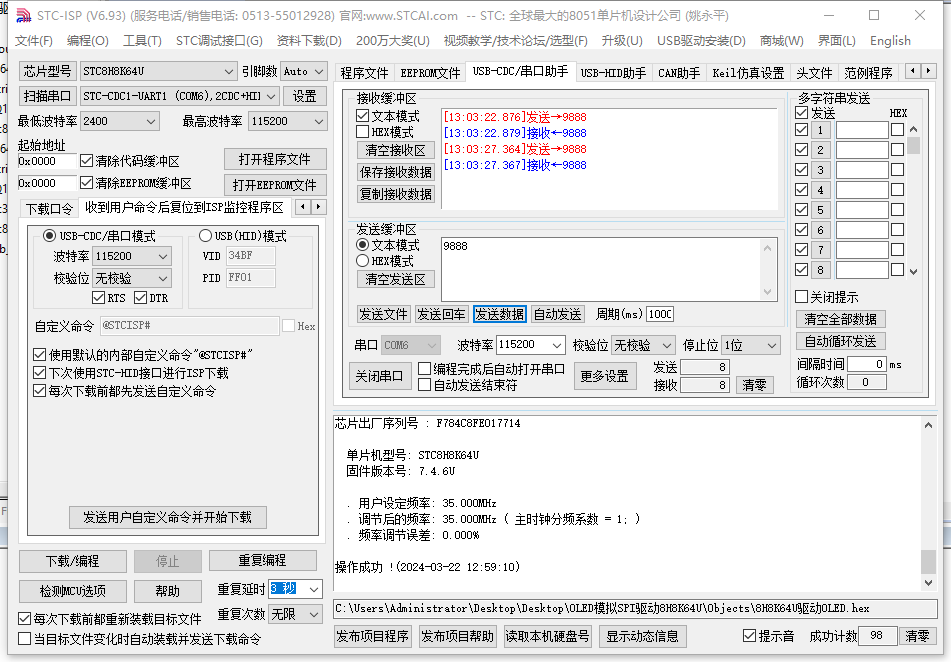

拿到开天斧板子。先是成功点亮OLED。发现在调试的过程中来回按按键非常不方便。于是就按照说明将不断电下载的程序添加到自己的程序代码中。
成功实现了不断电下载。后面调试程序非常方便。

在使用不停电下载的情况下,不能用USB仿真

我使用官方库实现不停电下载需要点两次下载才可以,不知道是什么原因,第一次点了以后,USB设备自动卸载重新枚举为USB-CDC设备,但一直处于等待下载的状态,然后停止再次点下载就成功了。虽然实现了,但是感觉点两次体验很不好,不知道是什么原因造成的

这个可能需要看代码了。我这个一次就可以 下午下载代码反复实验非常方便。
