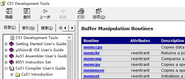

 楼主| 发表于 2024-3-23 23:44:56 | 显示全部楼层
Cos*** 发表于 2024-3-23 23:26
首先声明:我所说的方法仅适用于本次讨论的题目,如果换一个题目可能根本就不行了,
具有很强的针对性。
“memcpy当然是可重入的了”,怎么证明?可否将反汇编的分析分享给大家
有疑虑的朋友自己反汇编看下吧  详情 回复 发表于 2024-3-23 23:46

发表于 2024-3-23 23:45:49 | 显示全部楼层
杨*** 发表于 2024-3-23 23:39
你觉得“memcpy”函数是可重入的或者是不可重入的?
“memcpy”函数如果是不可重入的,那就没有解决问题
这个证明好!这是C51的标准库函数,LAOXU白忙活了,LAOXU老师的全称否定也被打破了。  详情 回复 发表于 2024-3-23 23:52

 楼主| 发表于 2024-3-23 23:52:04 | 显示全部楼层
