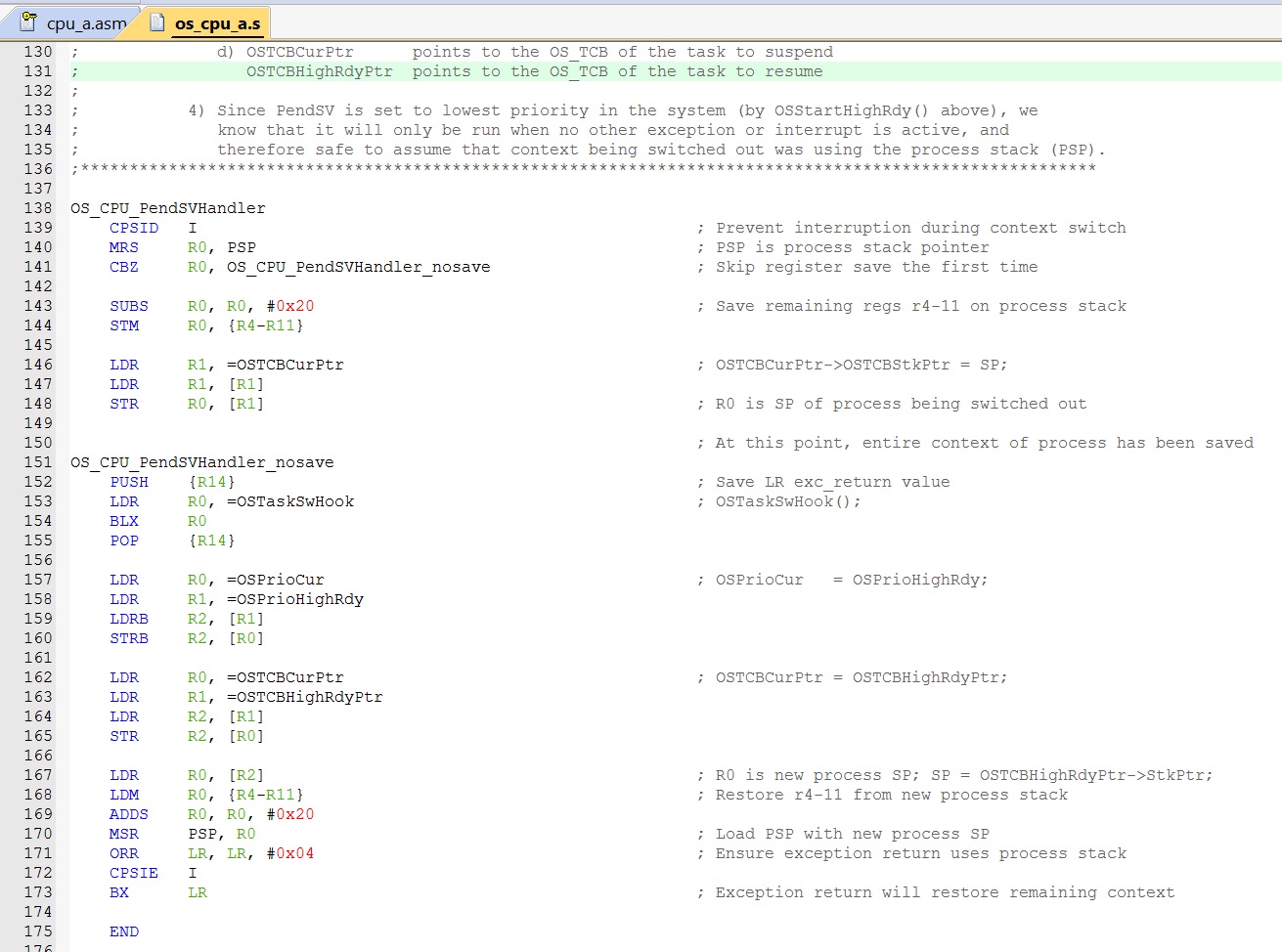

发表于 2024-3-23 17:59:32 | 显示全部楼层
LAO*** 发表于 2024-3-23 16:54
自言自语
自已回复自已, 上面我所言, "在低级中断中, 就不能用 关中断之法了, 因为一关中断,影响所有高 ...
我也自言自语
(1)下面是uC/OS-III RTOS在STM32F单片机上的系统中断程序
请你注意一下整个系统中断程序的第1行程序(图中的第139行程序)是关闭总中断
这个程序不是移植的,而是Micrium公司的原版程序。
(2)下面是RT-THREAD RTOS在STM32F单片机上的系统中断程序
请你注意一下整个系统中断程序的第2行程序(图中的第96行程序)是关闭总中断
这个程序不是移植的,而是RT-Thread Development Team的原版程序。
(3)这两个程序都是在低优先级的“PendSV”中断中关闭了总中断。
请问 假如你招程序员, 如果当初这两个公司写这个关闭总中断的这种水平的程序员来应聘,你还是坚决不要吗?呵呵
