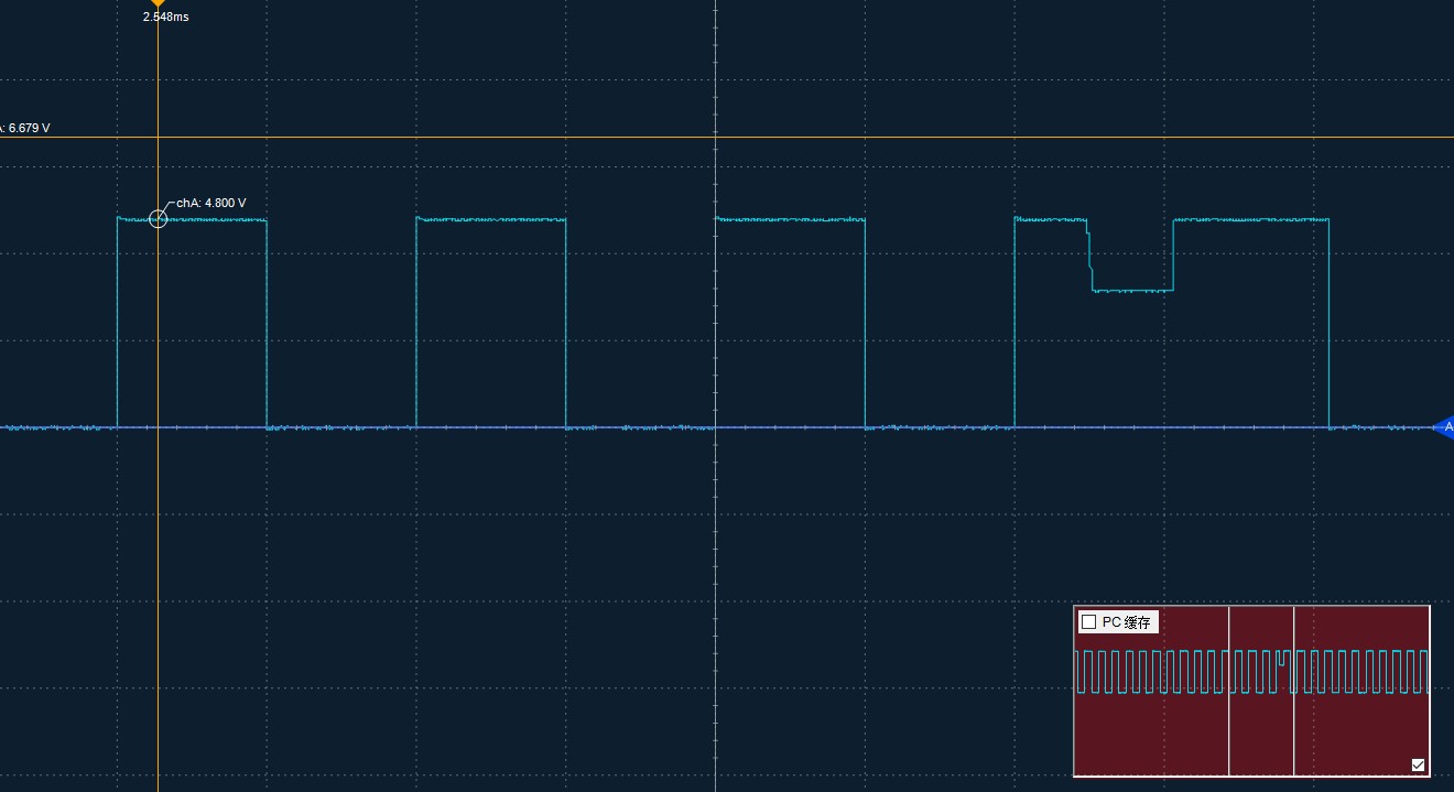

这是一个2ms的脉冲, 后面出现了没降彻底的现象

重点检查硬件电路,把IO口外部电路全部断开,再测试看看
