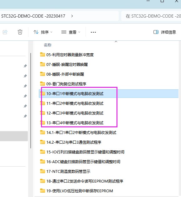

 楼主| 发表于 2024-3-22 10:05:55 | 显示全部楼层
国学*** 发表于 2024-3-22 09:45
通信管脚  TX 和 RX 要一一对应 ,并且开启内部上拉
再试试
这个例程包去哪下载???
下载软件上都有的: [attachimg]39252[/attachimg]  详情 回复 发表于 2024-3-22 10:16

发表于 2024-3-22 10:16:50 | 显示全部楼层
38009*** 发表于 2024-3-22 10:05
这个例程包去哪下载???
下载软件上都有的:
