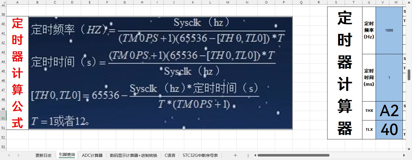

前两天发现STC原来也有官方的软件库函数,于是今天就花时间看了一下定时器部分的代码,然后结合手册写了一个这样的“一键”定时任意值的函数。
相对的范围大小,我也算出来了,大家需要自取。(注:最好还是去ISP软件点一点看看误差大不大)
其他定时器设置也可以参考.H文件仿写一个出来。
欢迎大家一起讨论
