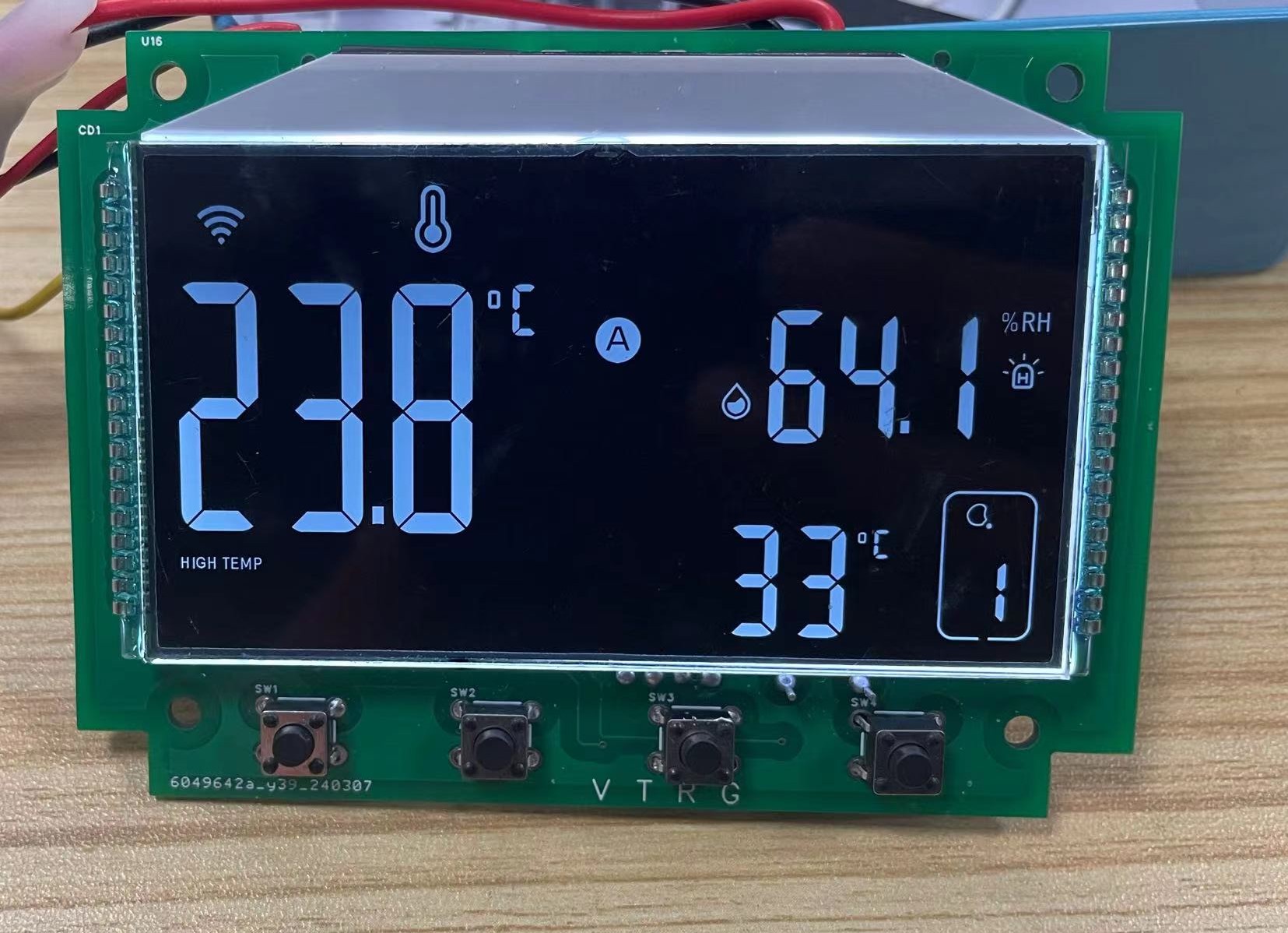

用STC8H4K64TLCD芯片做了一个温湿度控制器,
外置晶振,用的是段码LCD屏。
功能使用正常,就是运行几个小时有死机情况,有使能看门狗。
死机现象是屏幕停留显示,但是数字不再变化已经卡死,
按下按键也无任何反应,只能断电重新上电。
麻烦请教下是哪里问题,从哪里分析找问题呢?

发表于 2024-3-21 19:22:20 | 显示全部楼层
定时中断里面只有计数,程序调用都放在主循环里面。
  • 打卡总天数:2
  • 最近打卡:2024-04-13 11:45:08
79
79
发表于 2024-3-21 19:24:48 | 显示全部楼层
死机都是在无操作待机状态下几个小时之后才出现。
