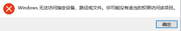

stc-isp-v6.93.EXE  双击和以管理员身份运行后,都没有反应呢
也不是每次都不行,昨天还好用,今天开机,就不行了,可能重启电脑后能正常
win10  家庭版
有什么彻底解决的方法吗

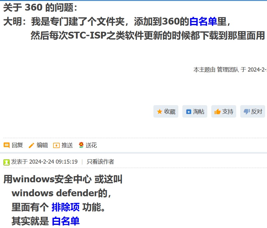

 楼主| 发表于 2024-3-22 09:23:05 | 显示全部楼层
只要360开着,就会显示
还要就是精简版一下载,360就报木马,自动隔离了
添加到360的信任区就可以了,但是这样有些麻烦啊,每次下载新版本,都得这么弄

关掉杀毒软件试试,或者一些依赖的运行库vc 2005-2008安装了没?
