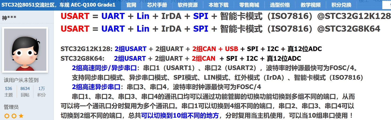

发表于 2024-3-21 18:11:44 | 显示全部楼层
可以
STC32G,是独立的 3组 SPI, 都可以 DMA支持

 楼主| 发表于 2024-3-21 21:37:02 | 显示全部楼层
神*** 发表于 2024-3-21 18:11
可以
