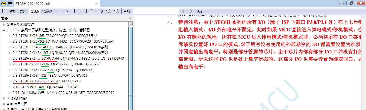

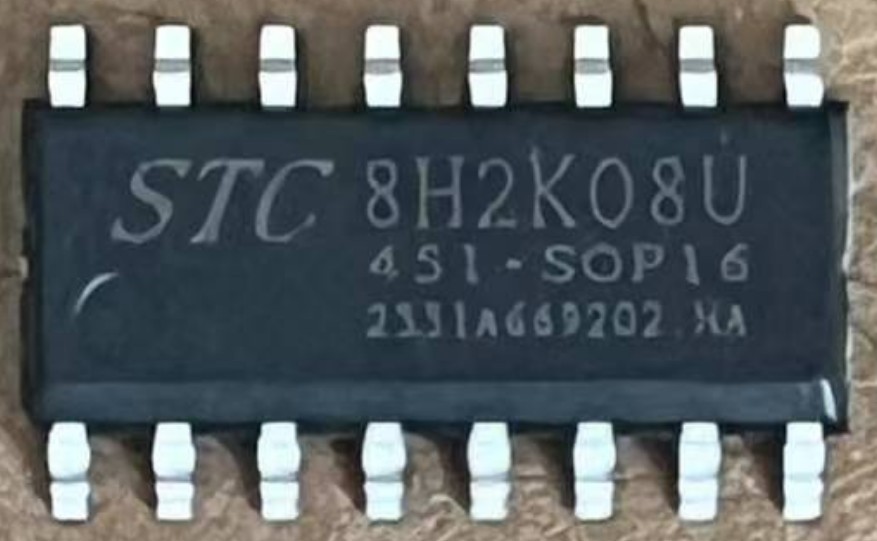

翻看STC8H的手册,发现型号带U的芯片,后面没有36I或45I之类的标识。
看芯片内部功能描述,带U与不带U的除了USB口之外,也没有什么特别之处。
但带U的芯片命名时,为什么没有36I或45I呢?
使用中需要注意些什么吗?
STC8H-20240202

发表于 2024-3-21 16:58:25 | 显示全部楼层
带USB功能的芯片,最开始的设计规划是48MHz
但芯片实际测试最大只能保证45MHz
所以 芯片上都是有打丝印 45I
手册上就没有详细写IRC最高为多少
目前STC8系列的两颗带USB功能的芯片,跑45MHz是没问题的
内部IRC时钟的使用也和其他STC8H系列一样
