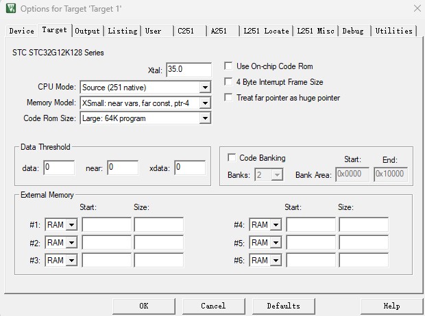

魔术棒这里我是这样设置的

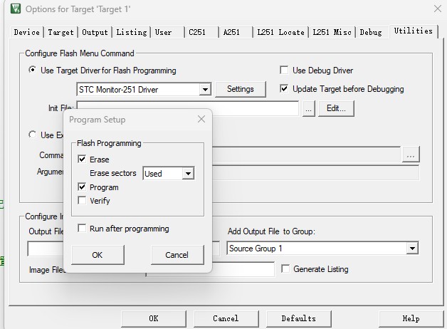

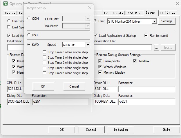

发表于 2024-3-21 15:45:48 | 显示全部楼层
补充keil仿真设置图片

发表于 2024-3-21 16:59:07 | 显示全部楼层
这个警告可以不用管,不影响使用的。
如果实在纠结的话使用附件的 lib 文件,并且项目里取消下面勾选
stc_usb_cdc_32_interrupt.LIB (84.68 KB, 下载次数: 136)
