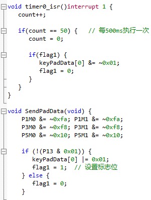

发表于 2024-3-21 13:16:44 | 显示全部楼层

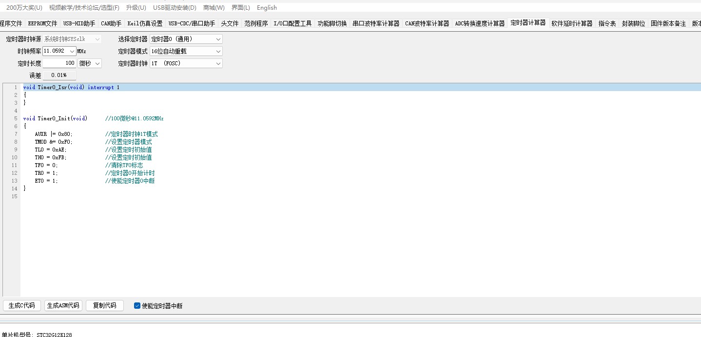

有参考代码吗大哥,研究半天定时器好像不工作,初始化了已经

发表于 2024-3-22 14:52:53 | 显示全部楼层
STC-ISP里面有

发表于 2024-3-22 14:53:15 | 显示全部楼层
也有各种例程

发表于 2024-3-22 15:19:54 | 显示全部楼层
我用的就是isp里面的,这是代码, flag1 = 1;  的时候不会执行keyPadData[0] &= ~0x01;

发表于 2024-3-22 15:25:55 | 显示全部楼层
例如,需要延时位置加标志位与延时时间:
  1. keyPadData[0] |= 0x01;
  2. DelayFlag = 1;
  3. DelayCnt = 50;    //50 * 10ms = 500ms
然后在10ms中断定时器函数里面进行计时:
  1. if(DelayFlag)
  2. {
  3.     DelayCnt--;
  4.     if(DelayCnt == 0)
  5.     {
  6.         DelayFlag = 0;
  7.         keyPadData[0] &= ~0x01;
  8.     }
  9. }

发表于 2024-3-22 15:31:52 | 显示全部楼层
你这个逻辑有点问题吧
