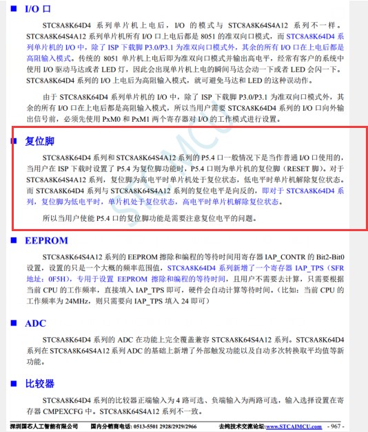

以前STC8A8K64S4A12写的IO口程序,改为开漏后,上电就输出高电平。
改为STC8A8K64D4后,发现有些IO口设置为双向口后,
上电后都会延时大概300MS才变为高电平,因为硬件设计问题,
这个时间不能容忍,想问下怎样分辨哪些口有延时,哪些没有?
还是软件设置有问题。

STC8A8K64D4是优化设计

如果想减少上电启动时间的话,可以参考这个帖子:
https://www.stcaimcu.com/forum.p ... =2387&pid=24920

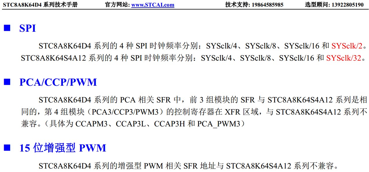

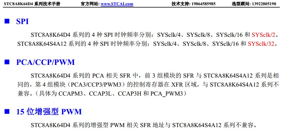

可参考STC8A数据手册附录Z章节:STC8A8K64D4取代STC8A8K64S4A12注意事项:
     深圳国芯人工智能有限公司-产品_STC8A系列  https://www.stcai.com/cp_stc8axl
STC8A8K64D4-20240202.pdf

D4确实难用!不加上拉电阻吧!复位过程是个麻烦事,加上拉电阻吧!电路板又是个麻烦事。
复位时间厂家不考虑,😄。相同的板子,改了引脚再用32位的或用其他型号都很好用,就是D4不加上拉用不了,复位过程也不知是干扰还是咋地,电平没个准!提出问题也白提出。想高电平就加上拉,问问题也耽搁时间。
可以搜索论坛关键字"STC8A8K64D4",可以搜到很多STC8A8K64S4A12升级到STC8A8K64D4的成功案例 [attachimg]39343[/attachimg] [attachimg]39344[/attachimg][attachimg]39343[/attachimg]  详情 回复 发表于 2024-3-23 09:41

发表于 2024-3-23 09:41:05 | 显示全部楼层
复位时间厂家不考 ...

谢谢你,但是14MS我还是认为太长了。还好关键要速度的就一个口,我改PCB了,加了颗上拉电阻。
