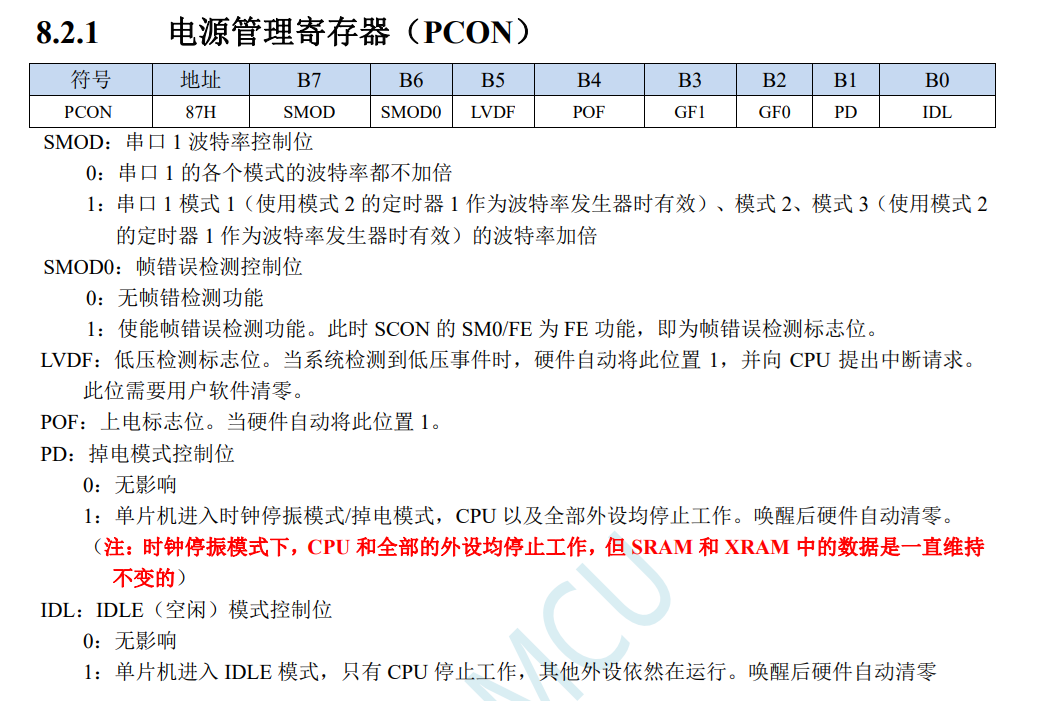

电源管理寄存器,说明书在两个地方介绍,现在合在一起,便于自己学习。
经常看看,偶尔玩玩——不过都是简单的,难的我也不会呀

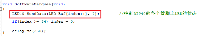

LED40_SendData(LED_Buf[index++], 7);————找不到LED40_SendData函数在什么地方?参数7改成0或1,对走马灯没有影响,想不明白
甚至删除这一句,好像也没有问题

LED40_SendData(LED_Buf[index++], 7);————找不到LED40_SendData函数在什么地方?参数7改成0或1,对走 ...
没有找到函数。但是删除就无法在虚拟设备上运行

发表于 2024-4-2 09:21:18 | 显示全部楼层
STC32G电源管理寄存器(PCON)
