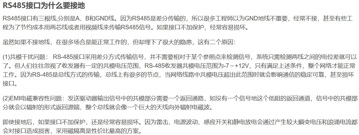

2个不同的 RS485 通信系统,不共地,能通信就通吧
我们实战是不远,就不在乎一条地线的成本,那就再拉条地线共地

其实我们现在组网的 RS485都加了专门的一条地线,共地,效果超级好 !
我师傅说 RS485 不用共地,但他实际测试,共地后,无码几乎没了。
通信的双方还是要加上基本的校验机制,发现错了,通知对方重传
===程序必须假定,传输时受干扰,正确的数据被干扰成错误的数据被接收到
说RS485不要共地的,那是实战经验不够,或者太抠门一条地线
我们都是这么送线的,思维模式不一样,
所以难免讲新人/老人 外行到省地线,还要说懂技术

有钱,就共地,用屏蔽双绞线

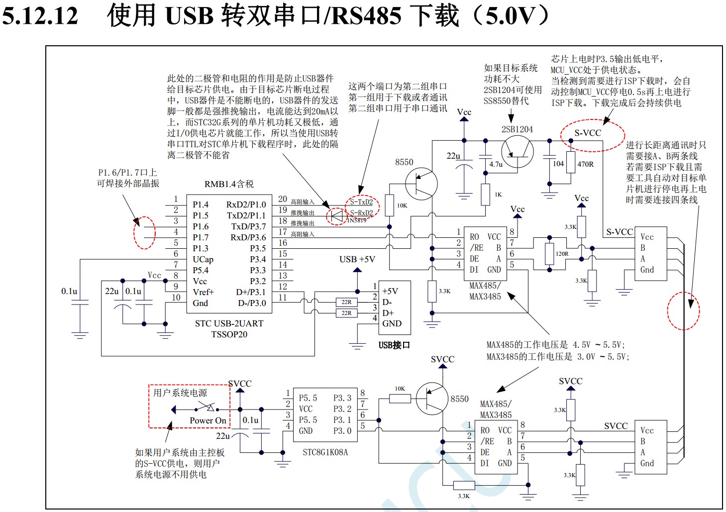

485的5V地与主电源12V地要用隔离电源模块隔离分开,能正常通信;
若是485的5V地与主电源12V地共地,非隔离电源,485通信不能正常工作??
你这是新战场了,把实际原理图的PDF 发上来,实际应用场景拍照发上来,请 社区大哥帮分析  详情 回复 发表于 2024-3-21 11:32

你这是新战场了 !
请 社区大哥 帮忙 分析
如果有真大地,我们测试厂是花了 3W ? 做了真大地的
所有通信模块设备的地最好都单独接大地,
通信的各单元还要拉条地线共地

还是加地比较好。线如果太长要加电阻,短的话可加可不加
加粗,就是地线实际多放几根  发表于 2024-3-21 18:36

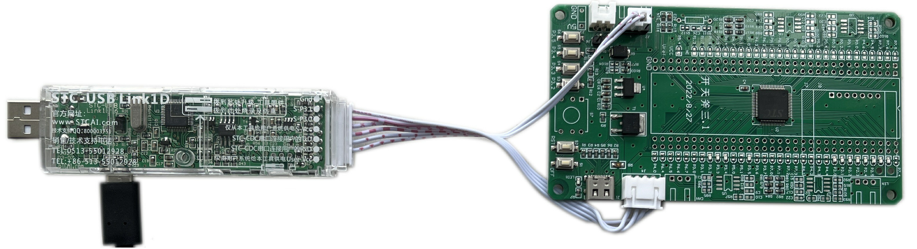

感谢各位老师的支持,因为之前的那块主板,5V刚好是隔离的,是我PCB布局时,把485的地直接连接公共地,与隔离的5V地地不连的,导致怎么测试都是无法通信,最后怀疑到这点,我直接把485模块整个模块部分与公共地分离,重新接入到隔离的5V地,测试就OK了,目前这块板子的与之前的板子组成系统,不过这个主板本身的单片机、485模块、12V电源、5V电源都是共用的,与之前的主板的公共地是供地的,这次想到分离,不好分离,不过,不分离,也不应该不能通信,还没找到具体原因,
