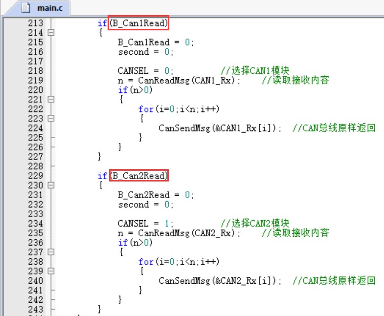

举个例子,实验箱例程包:“51-CAN1-CAN2总线标准帧扩展帧同时使用收发测试”
主循环里通过判断 B_Can1Read、B_Can2Read 标志位确定是否有收到CAN总线数据,有的话根据需要进行处理:
在 CanSendMsg 函数里面判断 B_Can1Send、B_Can1Send 标志位确定上次发送是否完成,完成的话才进行本次发送:

我不太明白,你初始化,收发都是使用CAN1,可是判断接收标志却又使用CAN2的标志,而且你在帖子里面提的也都是B_Can1Read。
另外,建议移植最新版本库函数例程包里面的CAN总线库文件。

我知道的,这是我为了上传这个程序临时加上去的代码,当时着急没注意看,位置也没有放对,应该是在n = CanReadMsg(CAN1_Rx);前面的,我要表达的意思是这些发送接收标志根本就没有在CAN中断被处理,你可以把代码改正确去试试,因为我来回试来回改,所以往上发的时候拷贝粘贴错了,唉。。。
