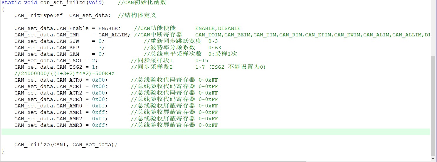

使用FreeRTOS-库函数版本,自己新增加了CAN功能想进行测试,其它改动都很正常,初始化CAN_Inilize(uint8_t CANx, CAN_InitTypeDef *CAN)函数时却遇到Sources\Task\src\can.c(97): error C97: parameter 2: incompatible types报警,我检查了好久居然没有找到问题,请群里大神指点谜经
下面是代码的截图: 截图202403202034546926.jpg

已经解决,低级错误忘记加&个符号了
