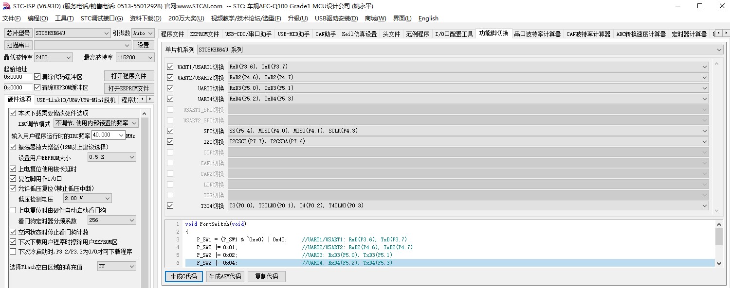

void PortSwitch(void)
        P_SW1 = (P_SW1 & ~0xc0) | 0x40;                //UART1/USART1: RxD(P3.6), TxD(P3.7)
        P_SW2 |= 0x01;                                                //UART2/USART2: RxD2(P4.6), TxD2(P4.7)
        P_SW2 |= 0x02;                                                //UART3: RxD3(P5.0), TxD3(P5.1)
        P_SW2 |= 0x04;                                                //UART4: RxD4(P5.2), TxD4(P5.3)
        P_SW1 = (P_SW1 & ~0x0c) | 0x08;                //SPI: SS(P5.4), MOSI(P4.0), MISO(P4.1), SCLK(P4.3)
        P_SW2 = (P_SW2 & ~0x30) | 0x20;                //I2C: I2CSCL(P7.7), I2CSDA(P7.6)
        T3T4SEL |= 0x01;                                        //T3T4: T3(P0.0), T3CLKO(P0.1), T4(P0.2), T4CLKO(P0.3)
等 南海 回归了,也就出来了,先忙 STC8051H, STC32G96K256

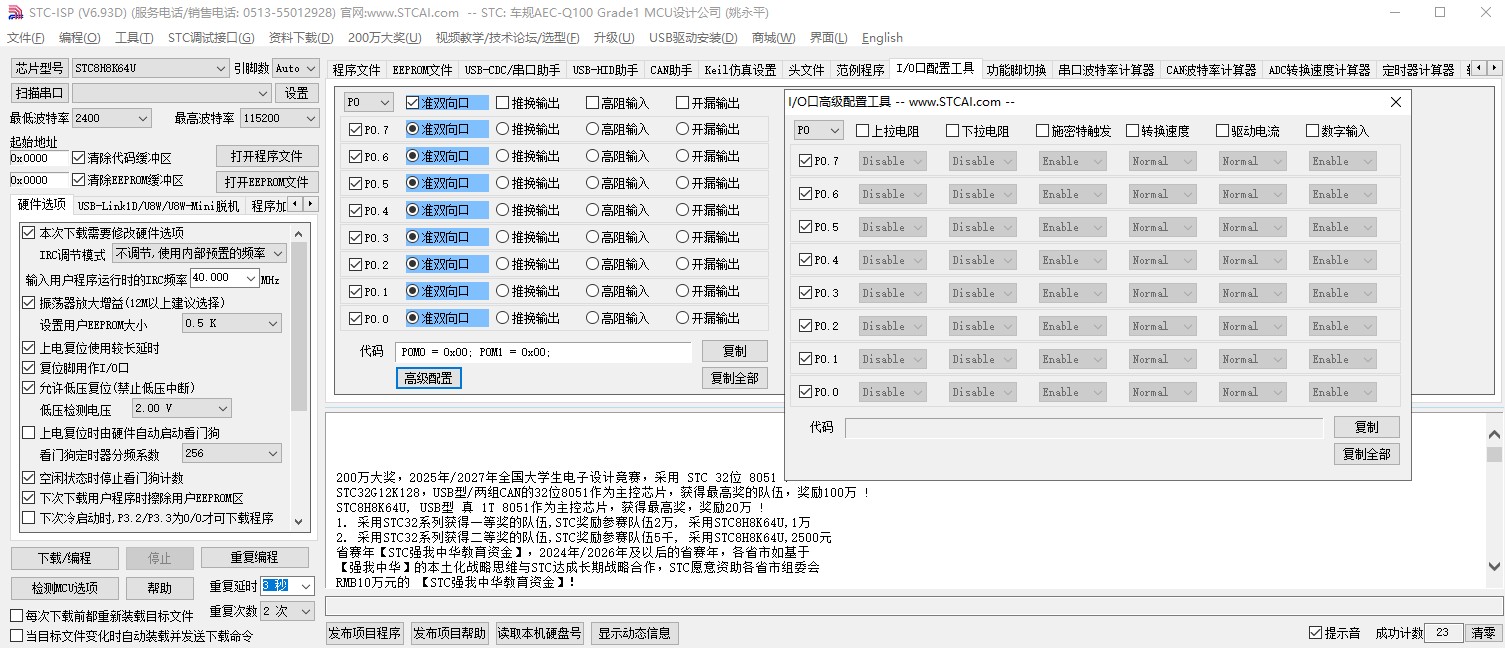

之前有个热心小伙伴做过一款,

功能2 有个简单的 在STC-ISP 上面

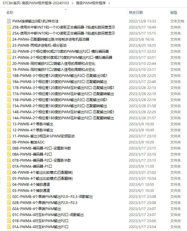

那个PWM太高级了,能否一种应用弄一个例程,常见的弄几个,看得头都大了,老怕弄错了
