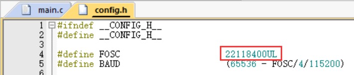

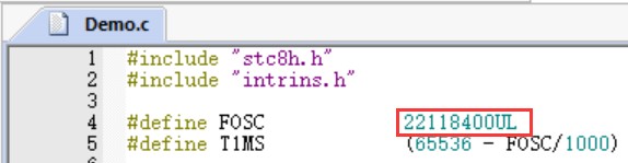

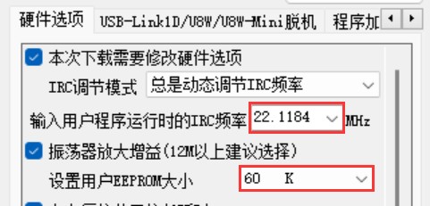

准备做远程升级。按照做自己的ISP资料,针对8系列单片机已经参照PDF完成。现在有个疑问,在下载引导程序ISP的时候,资料强调了用24MH。但为提示远来的程序用的是22.1184的,也就是AP是22.1184的。
现象:我把下载ISP引导程序时,芯片工作改为22.1184时,在采用STCISP-user下载AP时,无法连接芯片,连接失败。改成24M就可以了
问题:原来的程序,也就是AP程序,是22.1184的。必须改成24的?还是有其他办法

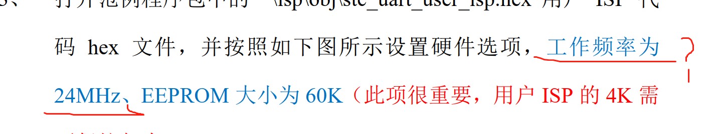

你没看我问的问题,官方例程我知道。我问的是官方给的是24MHZ,但我的程序用的是其他频率,是把我自己的程序改成24.还是有他途径

必须是24,如果不是24MHZ,无法通讯。但我的AP原来用的是22.1184,是需要改成24吗?还是又要其他途径

这个频率是可以改的,用户ISP跟用户APP里面主时钟参数改成相同的就可以。
烧录用户ISP程序时,IRC主频也要设置一样
