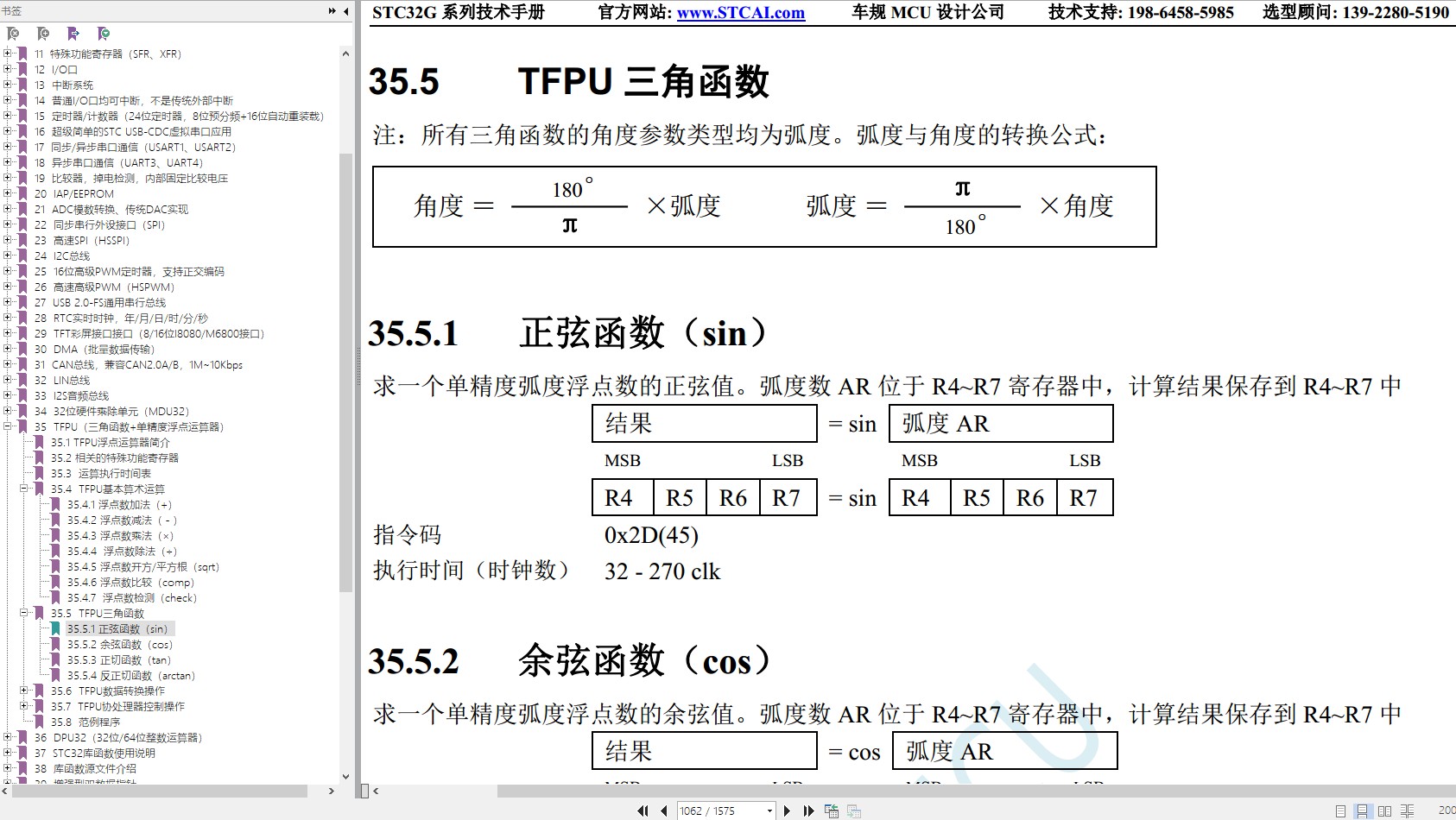

发表于 2024-3-21 08:17:39 | 显示全部楼层
应该可以,你可以用官方工具测试一下

发表于 2024-3-21 09:53:33 | 显示全部楼层
马上 STC8051H 出来了,TFPU 是 108MHz

发表于 2024-3-23 00:13:13 | 显示全部楼层
DSP是有很多物理计算单元的,很多复杂计算只需要很少的几条指令即可完成,这是单片机无法替代的,术业有专攻,这也是为什么很多MCU开始集成DSP运算单元,很多DSP也开始内置MCU小核,之所以向异构核心发展,就是因为彼此都不能替代。

发表于 2024-3-23 08:16:11 | 显示全部楼层
术业有专攻吧

发表于 2024-4-19 22:28:40 | 显示全部楼层
数字滤波器就是执行乘加运算,STC32F执行一次32位有符号整数乘加运算大约为0.5us @30MHz,二阶数字滤波执行5次乘加运算,即大约2.5us/二阶,比如计算8阶滤波就是10us。
发表于 2024-4-20 16:07:27 来自手机 | 显示全部楼层
只要单片机足够快!软件算法是可以实现数字滤波器的!但是现在有硬件dsp了!即使是168mhz速度也是可以计算fir和iir滤波器!而且同时驱动显示器
