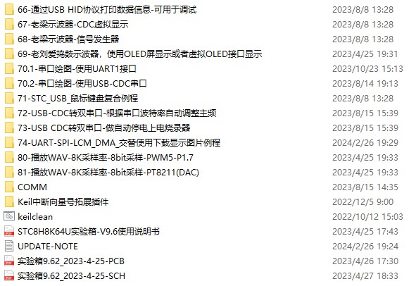

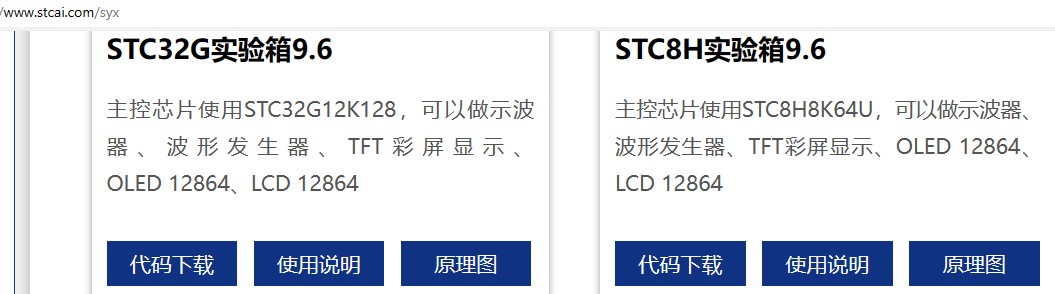

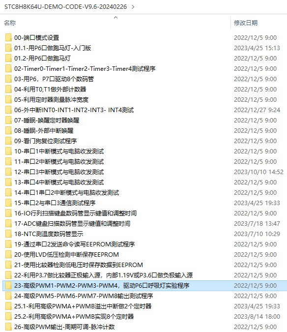

 楼主| 发表于 2024-3-20 10:02:18 | 显示全部楼层
程序从 STC8H实验箱演示程序包中获得
深圳国芯人工智能有限公司-实验箱 (stcai.com)
本例程基于STC8H8K64U为主控芯片的实验箱9进行编写测试,STC8H系列芯片可通用参考.
高级PWM定时器 PWM1P/PWM1N,PWM2P/PWM2N,PWM3P/PWM3N,PWM4P/PWM4N
每个通道都可独立实现PWM输出,或者两两互补对称输出.
8个通道PWM设置对应P6的8个端口.
通过P6口上连接的8个LED灯,利用PWM实现呼吸灯效果.
PWM周期和占空比可以根据需要自行设置,最高可达65535.
下载时, 选择时钟 24MHZ (用户可自行修改频率).

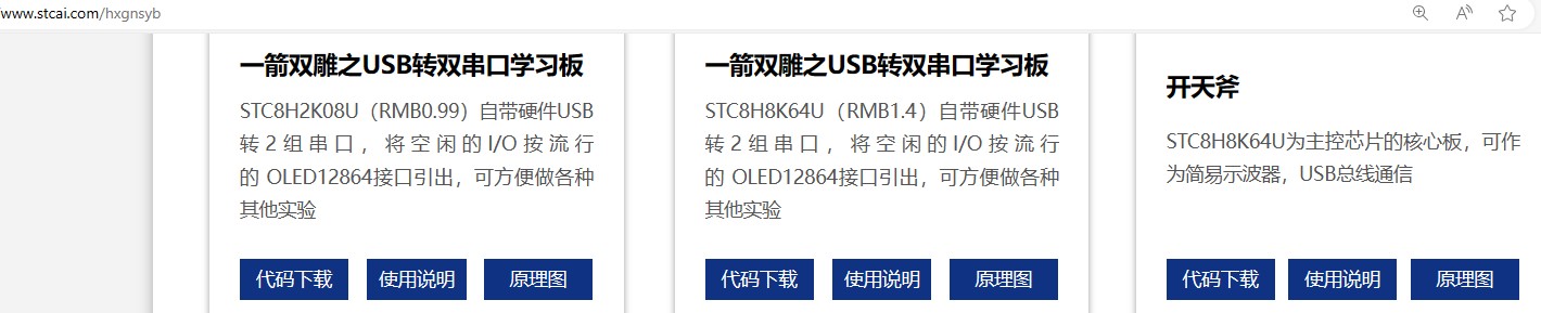

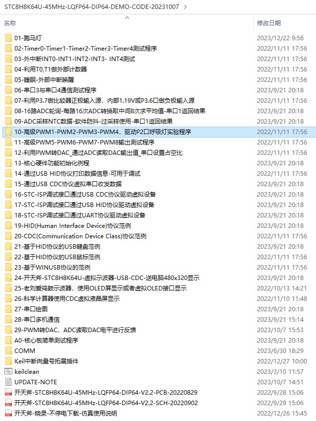

 楼主| 发表于 2024-3-20 10:10:39 | 显示全部楼层
开天斧核心功能实验板演示程序包中也有
深圳国芯人工智能有限公司-核心功能实验板 (stcai.com)
