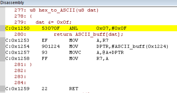

速度最快的是万能的查表大法

发表于 2024-3-20 21:32:02 | 显示全部楼层
标准 hex --> ascii ,  8个时钟周期
       ADD        A,#90h     // 1
        DA        A                // 3
        ADDC        A,#40H  // 3
        DA        A              // 1
