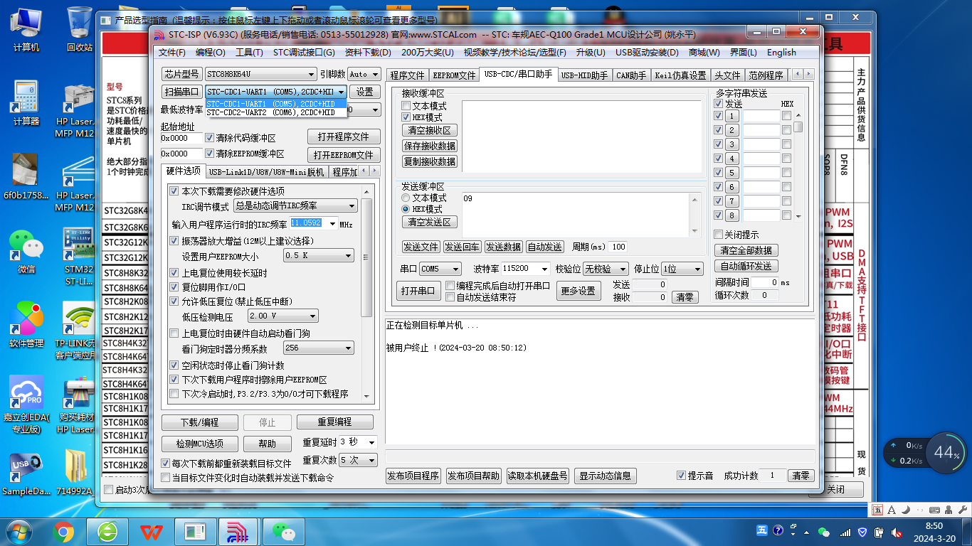

一箭双雕在WIN7  下    怎么下不程序也检测不芯片, 这个在WIN10就可以下

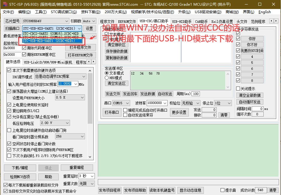

如下重新烧录下,USB转双串口工具,
就具备 USB-HID-UART1, HID转串口烧录功能了
===HID, WIN7/WIN10/WIN11 等全部免驱动安装
一箭双雕之USB转双串口
USB-CDC转串口 WIN10以前的是要CDC安装驱动的

Win10及Win10以后的操作系统用户不用管这个===免安装
Windows10及以后的系统已自带 USB-CDC驱动
WIN8/WIN7 才需要

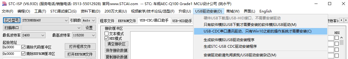

发表于 2024-3-20 13:23:35 | 显示全部楼层
1.按着P3.2不松,再按电源键(给一箭双雕重新上电),再一起松开:
等待STC-ISP 下载软件中自动识别出“STC USB Writer (HIDI)”识别出
2.点软件上的这个选项:
3.制作成功:
4.备注:
  • 打卡总天数:107
