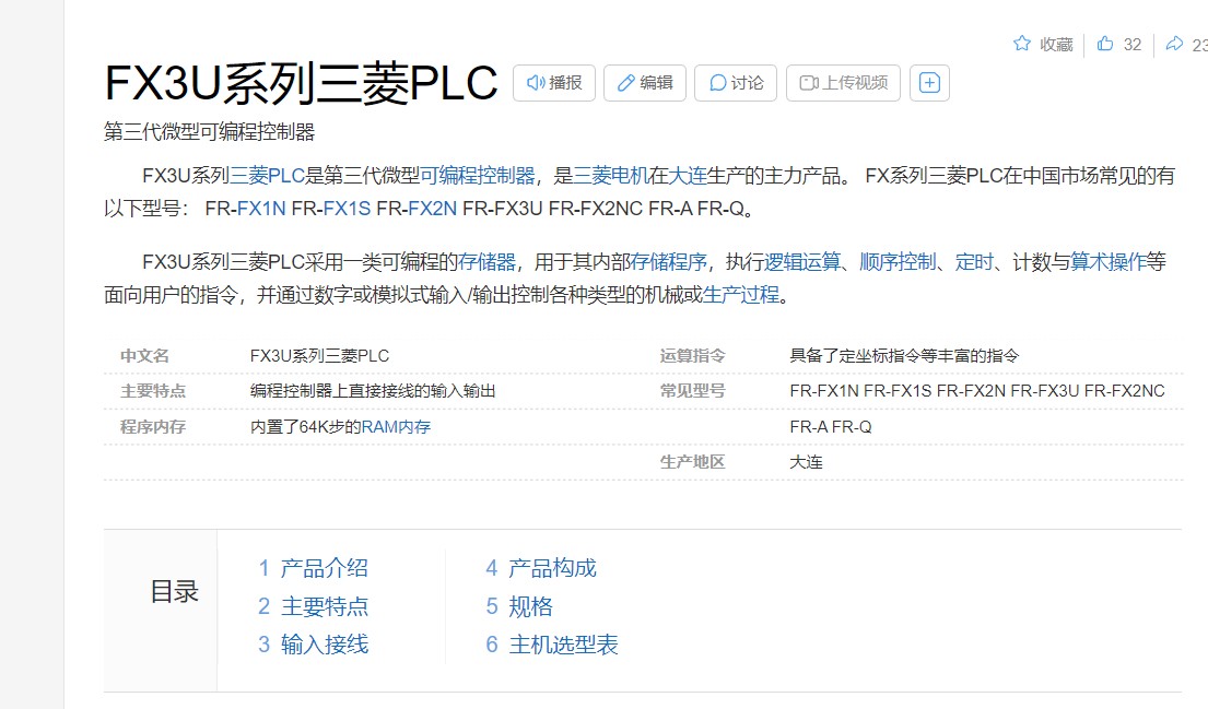

    百度百科里对他是这么定义的,说白了他就是一个集成了一些常用的外设(例如adc,dac,串口等)的带驱动程序的一个控制器,我们只需要用梯形图或相对应的语言就可以快速的开发(下图是一个端口闪烁的程序,只需要一行即可轻松完成一个闪烁,换成单片机的话,我们抛开新建工程那些步骤,还需要初始化端口,还需要通过延时或者实际做端口取反,但是PLC里这些常见的底层代码都已经做好了,只需要用图形进行调用即可,该软件为GX Developer 8.86,因为这个软件的特殊性,就不在论坛放安装包了,直接在Q群文件下载即可)

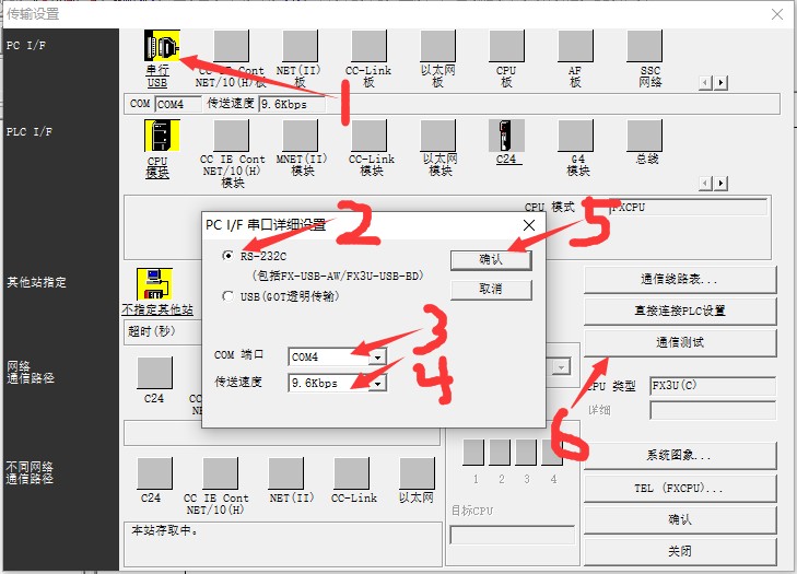

    首先,用过FX系列的的小伙伴可能都知道,这个型号基本都可以通过这个RS232下载程序,而232的本质就是就是串口,所以很明显我们只需要通过单片机的一个串口就可以轻松的实现我们的工控板教程了。
    其次我们还需要知道这个软件和工控板之间是怎么连接的。点击上图的按钮,在点开一个串口监控软件,在进行如下配置,去监控一下串口连接的过程,我们很轻易就可以实现连接。
经过监控,可以发现数据的内容如下图所示:
应答过程分为如下几步:
1.上位机发送05
2.下位机回应06
3.上位机发送02 30 30 45 30 32 30 32 03 36 43
4.下位机回应02 41 38 35 45 03 46 36
5.上位机发送02 30 30 45 43 41 30 32 03 38 45
6.下位机回应02 36 38 33 46 03 45 41
7.上位机发送02 30 30 45 30 32 30 32 03 36 43
8.下位机回应02 41 38 35 45 03 46 36
9.上位机发送02 30 30 45 43 41 30 32 03 38 45
10.下位机回应02 36 38 33 46 03 45 41
上面的上位机就是gx的软件,下位机就是代指工控板,经过如上的几步即可实现让GX将工控板识别为FX3U

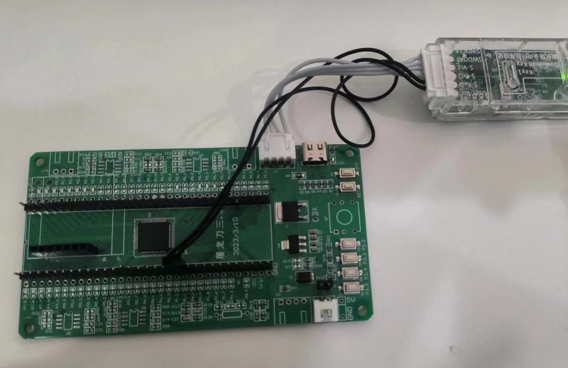

1.因为代码工作量非常庞大,所以这里第一步需要STC的芯片设置为仿真芯片(注意这里主频设置为22.1184Mhz),然后这里用LINK的第二组串口作为下载的串口,硬件连接如下图所示,设置为仿真芯片的过程见如下帖子:https://www.stcaimcu.com/forum.php?mod=viewthread&tid=324
LINK1D的下载口直接插板子的下载口,link上的S-TXD接STC的P1.1,S-RXD接板子上的P1.0。
