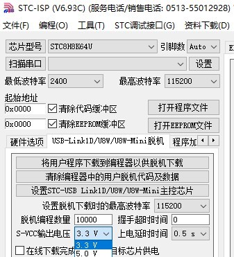

1.修改选好了3.3V,可是当按下设置按钮,界面闪了几下,又自动变回5V,然后下载,出来还是5V,(S-VCC输出电压选项的背景是灰色)。
2.按下LINK1D的key2,下按key1,S-VCC是3.3V输出,可是LINK1D重新上电后又返回5V,也没指示灯指示。怕是下次开机不小心烧坏板。

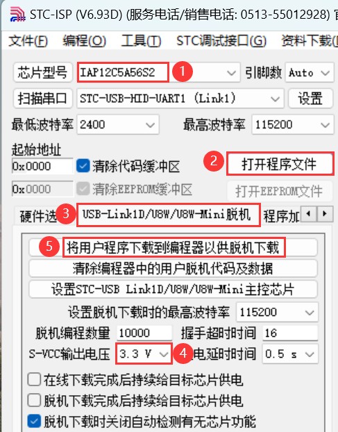

发表于 2024-3-20 13:43:54 | 显示全部楼层
制作一次脱机烧录就可以了,具体步骤如下:
1. 芯片型号选择一个从来不用的芯片型号(避免触发脱机烧录将目标芯片程序覆盖)
2. 随便打开一个程序
3. 选择“USB-Link1D/U8W/U8W-Mini脱机”标签
4. 设置S-VCC输出电压:3.3V
5. 将用户程序下载到编程器以供脱机下载
操作完成之后S-VCC就会输出3.3V电压。
