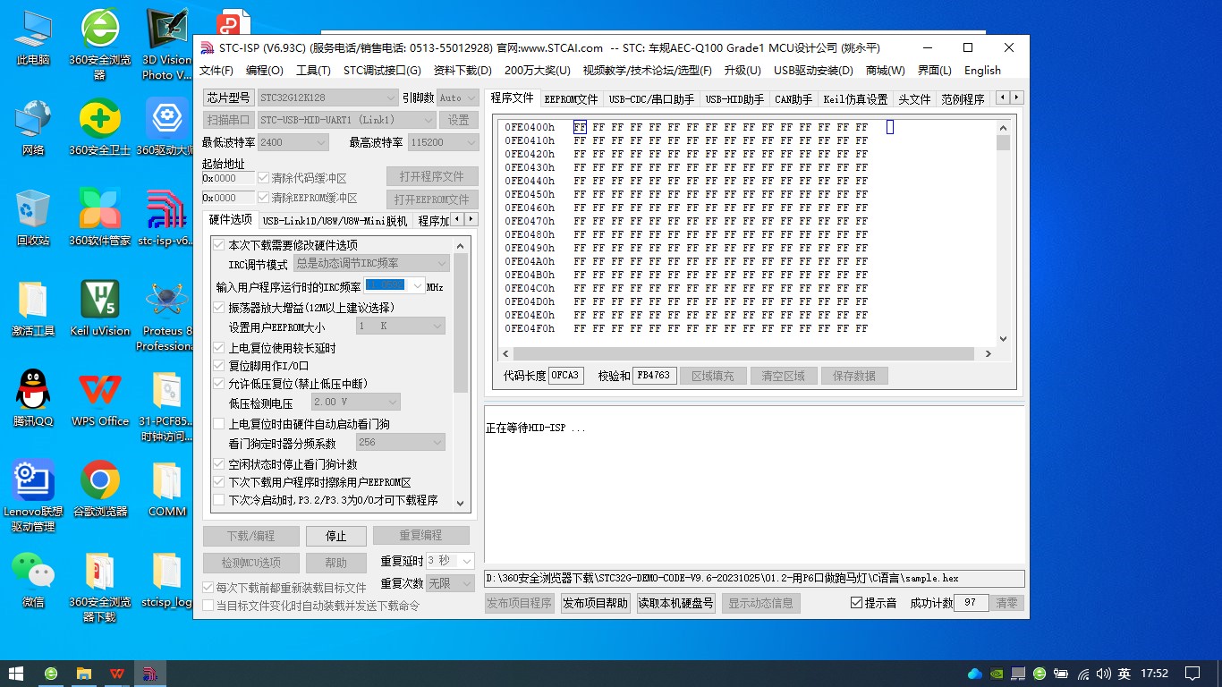

U8W无法下载

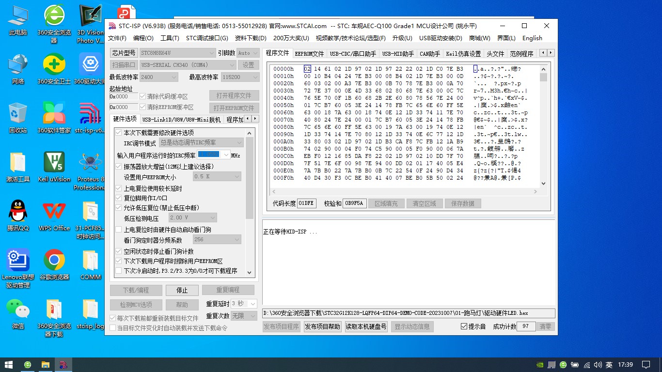

U8W也是一样 的

发表于 2024-3-19 19:03:30 来自手机 | 显示全部楼层
第一张图是ch340的。第二张看接口是不是对的。今天玩了下link1d都没问题。

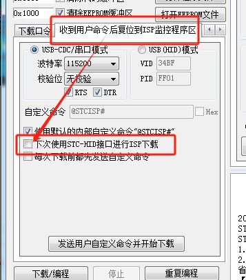

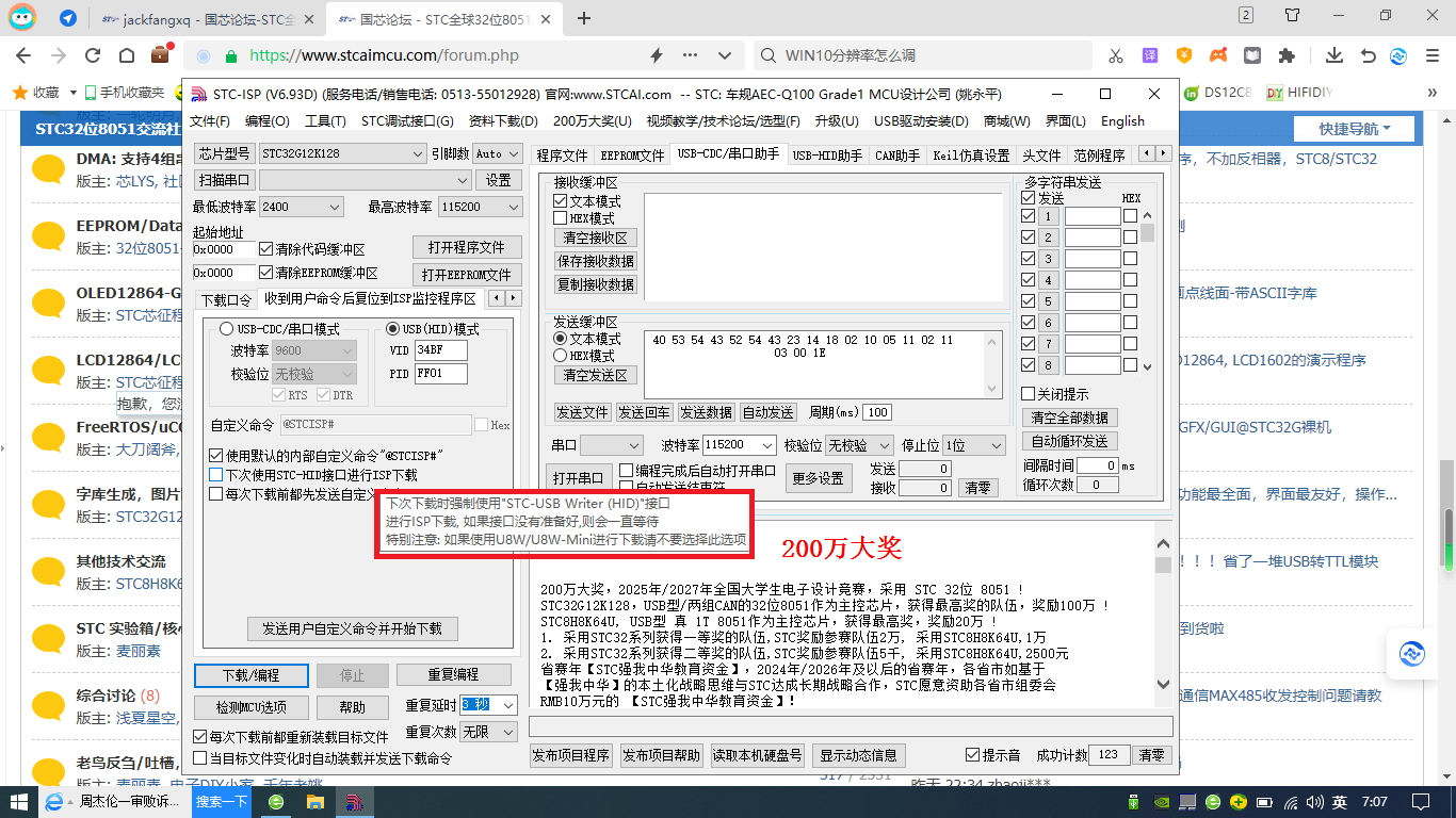

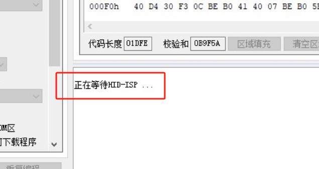

发表于 2024-3-19 22:05:33 | 显示全部楼层
看你的截图
应该是勾选了下面的这个选项
如果你需要使用【STC-USB Link1D】或者【U8W】下载,则一定不能勾选这个选项
这个选项是使用硬件USB直接下载才需要勾选
之前也遇到过这个“问题”,功能多了的1D、双雕升级固件就得注意些  发表于 2024-3-20 08:21
